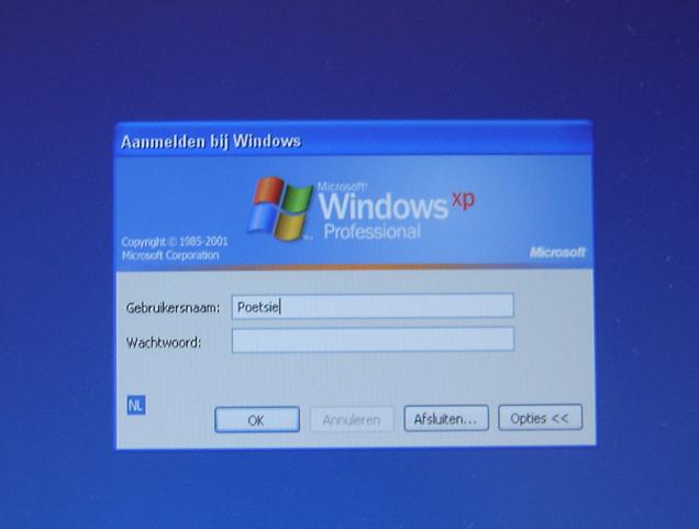

@Allen
Nog even voor alle duidelijkheid, of ik snap het niet, of.....
Waar het mij om gaat is niet over een account wijzigen, maar over het opstartscherm (aanmelding)
KLIK maar eens op de bijlage, hoe kom ik daar vanaf.
Dus computer opstarten effe weg lopen en als ik terug kom dan is de computer helemaal opgestart, en niet halverwege eerst nog wat te moeten invullen
groetsie van poetsie
En de hartelijke groeten van Poetsdoekje...
COMPUTERS ??!!.... De meeste fouten zitten tussen het toetsenbord en de stoel........
Link naar reactie

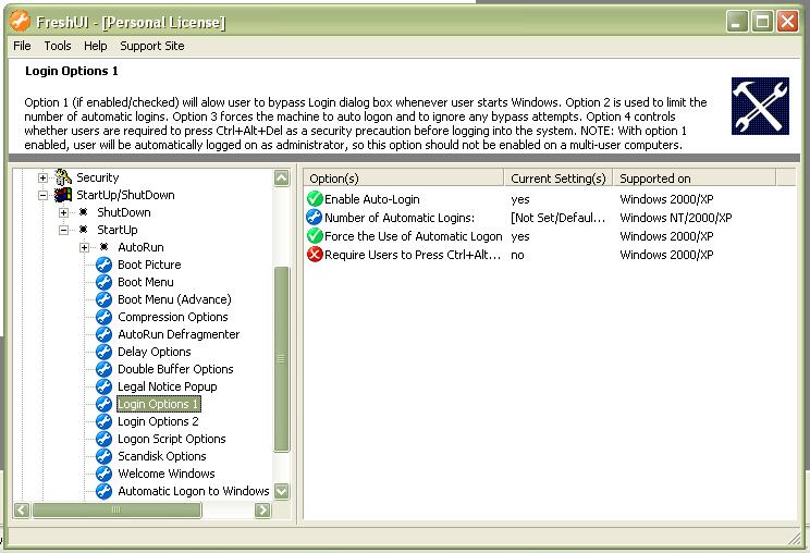

Ik snapte eerst niet wat je bedoelde.
volgende methode werkt bij xp home
Download freshUi
instellingen zie bijlage
opnieuw opstarten
klaar is poetsie
Link naar reactie
