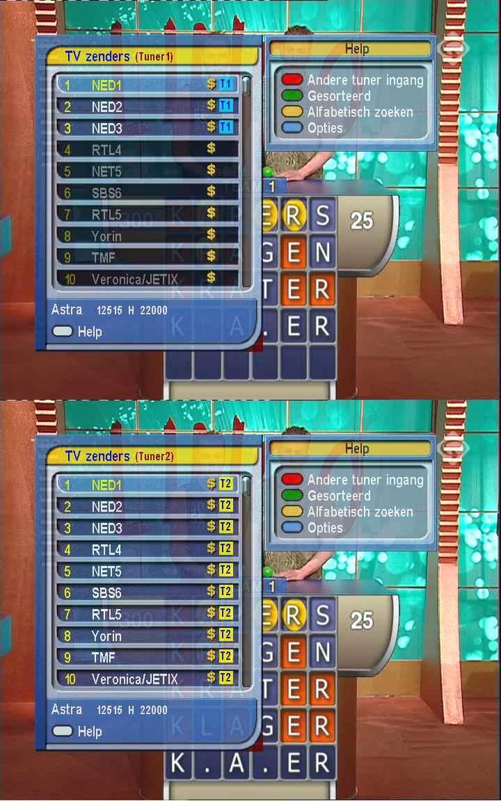

Ik neem vanmiddag iets op van RTL5 op Tuner 1, kijk dan in de lijst van tuner 1 zie allen RTL5 en RTL4 staan , prima geen probleem.
Kijk ik naar tuner 2 zie ik heel veel zender staan die je kan kiezen, maar ook een heleboel die zwart zijn die je dus niet kan kiezen, B.v ITV3, Clear TV en nog een heleboel.
Mijn Topfield 5000pvr is niet doorgelust heeft twee kabels er op dus kan op elke tuner alles ontvangen. Maar als iets opneemt op de ene tuner kan je op de ander tuner ook zenders niet ontvangen.
Ra ra? <img src="/ubbthreads/images/graemlins/confused.gif" alt="" />

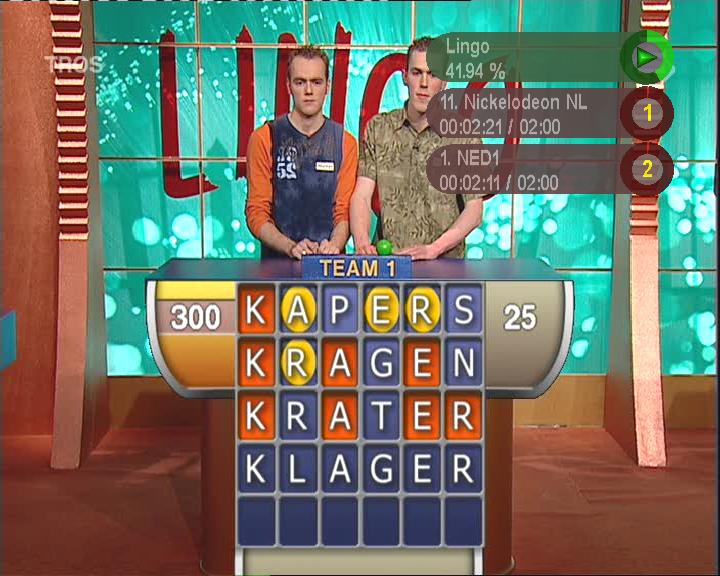

Twee opnemen en een afdraaien ook tevens geen probleem. zie bijlage.

Ik neem nu ned 1 en 2 op terwijl ik ned 3 kijk, maar dat zou ook canal+ kunnen zijn aan de lijst te zien maar ik heb geen canal+ meer.

Ik heb er op de 5510 geen last van ..zie bijlage.
Tuner 1 vast astra,tuner 2 draaibaar.
Zal mischien later vandaag ook eens kijken op de 5000. (ff ompluggen)
Melle
dat fototje ziet er net zo uit als bij mij maar nu komt het probeer nu eens een zender te kijken op tuner 2
als je Ned1 en Ned2 opneemt op tuner 1 dit gaat niet
als dat bij de 5510 welgaat ligt het dus aan de software van de 5000 versie

Als ik Ned 1 en Ned 2 opneem en ik schakel om naar tuner 2 dan zie ik de lijst wel lichtblauw, maar als ik er een zender van selecteer krijg ik geen beeld.
Dus de 5510 doet hier exact als de 5000.
