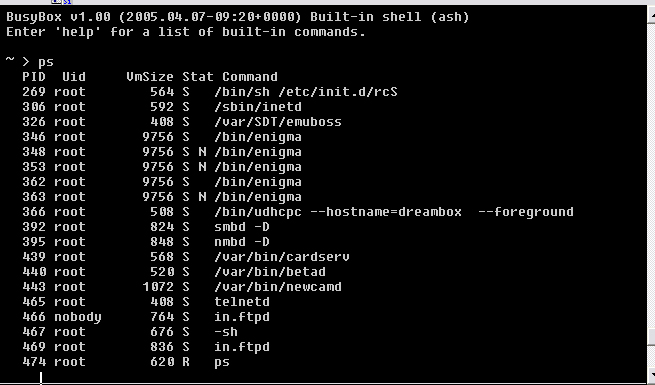

Gast Geplaatst: 12 mei 2005 Geplaatst: 12 mei 2005 K, ff basic: Om een kaart uit te lezen heb je 2 dingen nodig, cardserv en newcamd. cardserv leest de kaart uit, newcamd logt in een geeft beeld. In Cardserv moet je aangeven wíe er mag inloggen (Dat is die regel USER =), en newcamd moet weten hóe hij moet aanloggen. SERIAL_PORT 0 of 1 geeft aan: bovenste of ondeste slot. Bij 500 en 5620 is alleen maar het onderste slot aanwezig. Vervolgens geeft TCP_PORT aan hoe men via het netwerk kan aanloggen, dus op welke poort. De DES-KEY zorgt voor versleuteling van de signalen. Wat je dus in newcamd moet aangeven is met welk userid/ww op welke poort moet aanloggen en hoe het versleuteld is. Als je dus de #-jes aanpast, en dat heb je gedaan, dan zou het nu moeten werken, míts allebei de processen draaien. Dit kun je zien door met telnet in te loggen op de dreambox en het commando 'ps' in te typen. Dit moet je dan zien: 1502 root 1196 S /var/bin/cardserv 1504 root 1196 S /var/bin/newcamd Als je zapt, dan moeten /var/bin/newcamd ongeveer 5 keer te zien zijn. Groeten!
intruder Geplaatst: 12 mei 2005 Geplaatst: 12 mei 2005 Nog steeds alles zwart...zie bijlage voor wat ik zie in telnet.. VU+ UNO 4K se ; VTI 15 ; Nvidia Shield TV Pro ; Ziggo ;LG G1 OLED55G1RLA - 4K OLED TV ; Sonos; Arc Soundbar, Sub, 2x New Play:5
Gast Geplaatst: 12 mei 2005 Geplaatst: 12 mei 2005 K, ik zie Betad draaien. In de readme van Newcamd 6 heb ik gelezen dat Betad standaard geactiveerd wordt om Premiere en NDS te gebruiken. Standaard staat deze Betad geconfigureerd voor het onderste slot en wordt vóór Cardserv gestart. Dat betekend dus dat Cardserv dat poortje niet kan aanspreken. Probeer het volgende eens in telnet: killall newcamd cardserv betad /var/bin/cardserv /var/bin/newcamd Als het goed is draaien dan dus alleen cardserv en newcamd. Heb je dan wel beeld? Greetz!

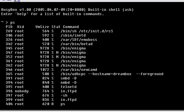

intruder Geplaatst: 12 mei 2005 Geplaatst: 12 mei 2005 Nog steeds zwart, alleen FTA...zie bijlage telnet Serial port in beta.cfg in 0 veranderd... VU+ UNO 4K se ; VTI 15 ; Nvidia Shield TV Pro ; Ziggo ;LG G1 OLED55G1RLA - 4K OLED TV ; Sonos; Arc Soundbar, Sub, 2x New Play:5
Gast Geplaatst: 12 mei 2005 Geplaatst: 12 mei 2005 K, dus nu zie je alleen newcamd draaien... Foutmeldingen?? probeer het dat zo eens: killall newcamd cardserv betad /var/bin/cardserv & /var/bin/newcamd & Greetz!
