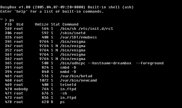

Nog steeds zwart....zie telnet bijlage...
VU+ UNO 4K se VTI 15 ; Nvidia Shield TV Pro Ziggo ;LG G1 OLED55G1RLA - 4K OLED TV ; Sonos; Arc Soundbar, Sub, 2x New Play:5
Maar zie je nu wat ik zie? Cardserv draait niet, maar betad wél!? Dat heb ik toch niet geschreven!?
Ik kap ermee.
Edit: Aangezien je met de Afstandbediening werkt, blijf je dit probleem houden. Doe het volgende:
1 - FTP bestand /var/SDT/newcamd.emu naar je PC.
2 - Zet in dat bestand # voor regel "betad" en de regel eronder
3 - FTP het bestand weer naar de plek waar hij stond.
Nu kun je via de AB werken. Betad zal niet meer gestart worden.
Ik werk niet met de afstandbediening!!!

euh - dit snap ik niet ? SKY gaat onder newcamd 6 enkel open via betad. betad is echter niet gekoppeld met newcamd 6. Volgens de attachments staan beide poorten gekoppeld aan newcamd via de cardserver ? hoe kan dit dan werken ?
Ik kap ermee.
niet pannikeren- we geraken er wel. Ik denk ook dat het betad is die hier in de weg zit. Overigens heb ik op één van de screenshots gezien dat het killall commando niet gewerkt heeft, dus logisch dat die processen nog draaien.
eerst nog een vraagje : het gaat hier toch over newcamd 6 en niet 5.28 ?
ik heb ook 6 draaien, maar als ik een 'ps' doe dan zie ik dat mijn processen betad_6.0, newcamd_6.0 en cardserver_6.0 noemen, het kan ook aan de image liggen natuurlijk, ik werk met Gemini.

Vwb DaVinci, die heeft net als RuDream een proces draaien dat de emu's stopt en start, in plaats van scripts. In RuDream is dat 'emud', in DaVinci heettie 'emuboss'. Dat proces is te zien in het overzicht:
237 root 408 S /var/SDT/emuboss
Emuboss maakt gebruikt van .emu-bestanden in de directory /var/SDT. Daar moet dus het bestand newcamd.emu aangepast worden, zoals ik dus eerder beschreven heb.

killall newcamd cardserv betad
/var/bin/cardserv
/var/bin/newcamd
Net dit gedaan en nu draait ie wel, hoe kan ik zorgen de de cardserv automatisch wordt opgestart, want met de EMU doet het niet automatisch

Raphie,
Probeer dit eens:
Ziet er zo uit:
Newcamd 6.01
betad
cardserv
sleep 2
newcamd
Suc6!
Da's mooi, maar ik heb de betad nodig voor m'n sky kaartje
onderste slot is 0 he? bovenste is 1? welke editor kan ik het beste gebruiken om de newcand files te editen?
VisioSat G4 + SPAUN + 4x Alps LNB > DM7020 HD (DMM OE 2.0)
opgelost in betad.cfg port o naar port 1 aangepast, wat een sukkels zeg die SDTers zetten zowel de carserv als betad beiden op poort 0. heb nog steeds een hoop parse errors als ik de cardserv in telnet log, maar het werkt temeninste, hoe komen die parse errors nou?
