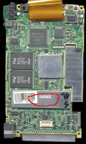

De ipaq ziet er dan zo uit :
Het metale plaatje waar de rode cirkel opgetekend staat erafsolderen.die zit met 4 lipjes op de print vast gesoldeerd.kijk uit voor de twee onderste want die kunnen je print mollen.het koper van de print laat daar vlug los.
Als je het plaatje eraf hebt dan zie je de twee chips zitten die eruit moeten. Ikzelf heb dat met een scalpel gedaan. een paar keer over de aansluitpennen ritsen en de chip laa dan los. Uitkijken dat je de print niet raakt want die snij je zo door.Dan alle overblijfselen eraf solderen zodat de soldeercontacten netjes en zonder sluiting zijn.dan de nieuwe chips op 2 uiteindes vastsolderen zodat hij goed geplaatst is.Hier merk je dat het solderen met een draadje om je bout erg handig is. En dan is het een kwestie van alle pootjes van de chip vastsolderen. vaste hand is wel noodzakelijk maar dat is met de hele operatie nodig.goed nakijken of je geen sluitingen hebt of dat alle pootjes ook echt vastzitten. Ik heb 2 uur zitten zoeken omdat de ipaq niet wilde opstarten door 1 slechte soldeer verbinding.
Als de chips er fatsoenlijk inzitten dan de boel weer in elkaar zetten en de ipaq meldt zich(als je het goed heb gedaan) met 64mB ram geheugen <img src="/ubbthreads/images/graemlins/smile.gif" alt="" />
