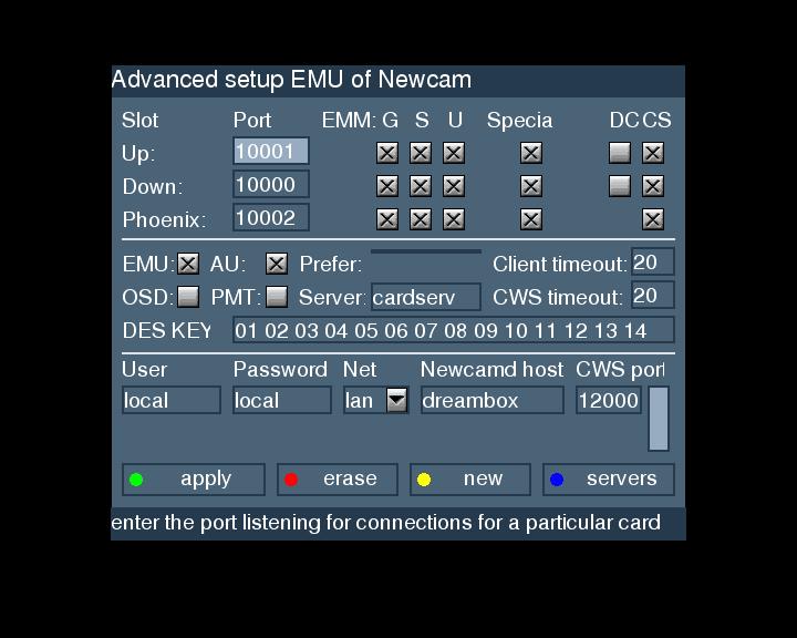

Hallo,
Volgens mij heb je 1 kruisje teveel erin staan.
Alleen emu aanzetten en prefer uit, dan pas leest hij je kaart.
Nu prefereert hij de emu, en dan krijg je geen beeld.
