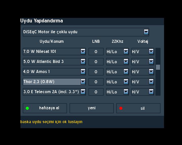

OKA Geplaatst: 15 juni 2005 Geplaatst: 15 juni 2005 Kijk eens in het menu: Setup-Service zoeken-Motor Setup In dit lijste van de satellieten staat vaak Intelsat 1W ingesteld ipv Thor. Als je die zelf wijzigt in Thor, moet het lukken. Zie ook de bijlage, osd-shot (wel in het turks).

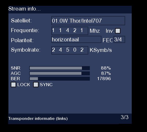

kitt Geplaatst: 15 juni 2005 Geplaatst: 15 juni 2005 Bij mij staat er 1.0w thor/intel707 .. Maar ik heb volle bak signaal en agc .. maar BER slaat uit ... Als ik een andere simpele fta ontvanger aankoppel , direct beeld op kiosk1 .. en goed signaal .. moet dus toch aan de dreambox liggen .. Zie bijlage .. Dreambox 7020S met OpenPli - 300GB Maxtor HD aangesloten op Technisat Multytenne VU+DUO OpenPli 2.0 - Triax TDS78 met Multi Block ASTRA 123/Hotbird en Quad lnb's op een Johansson Switch

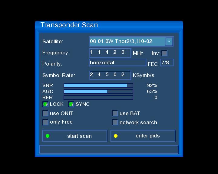

CAPTAIN PICARD Geplaatst: 15 juni 2005 Geplaatst: 15 juni 2005 Als je mij settings zou gebruiken, zou er moeten staan 08 01.0W Thor2/3,I10-02 Bij mij staan overal nummers voor de satelliet namen. Ik zal morgen eens aan me neef vragen, die heeft een DM7020. Eens kijken welke firmware die erin heeft en of die ook dit soort problemen ermee heeft. Maar ik denk zelf, dat het een softwarebug betreft. Misschien oversturing van het signaal?

CAPTAIN PICARD Geplaatst: 15 juni 2005 Geplaatst: 15 juni 2005 Unetwork Kijk effe in de bijlage van me vorige posting. Als je mijn settings zou gebruiken, zou het er zo moeten uitzien. En die shot is genomen, met de 7000 dan, 92% signaal, is in de 7020, over de 100% en das dan overstuur. Weet bijna zeker, dat het dus een firmware probleem is, wat men ook eerst had op sommige NL zenders. S*it, je ziet niks in het plaatje boven, effe een andere maken. OK, goeie osd shot zit in deze posting.

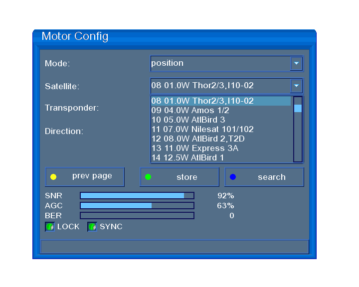

CAPTAIN PICARD Geplaatst: 15 juni 2005 Geplaatst: 15 juni 2005 en een manual transponder osd shotje Heten dus in beide, de satellieten, hetzelfde. Zo niet, heb je niet de satellites.xml activeerd. >Heb je wel eens jouw settings in een 7020 geprobeerd te zetten? < Ja, 100den keren en me neef ook en iedereen die ik met een Dm7020 ken, 0,0 problem

CAPTAIN PICARD Geplaatst: 15 juni 2005 Geplaatst: 15 juni 2005 Doe dit, om echt de satellites.xml te activeren, die bij de settings horen. 1> Wis, de satellites.xml uit var/etc met een ftp programma. 2> Upload, de satellites.xml, die in de lijst zit in var/etc. 3> Ga naar satellite configuratie. Kies daar > one single satellite en zet die op 01 19.2E Astra 1BCEH/2C Nu saven. 4> nu weer terug daarin en zetten hoe je hem altijd hebt en saven. Nu is de satellites.xml pas echt activeerd, die bij de lijst hoord. 5> upload de settings, met dreamboxedit en reload en dan. Nu zou je bij manual scan en bij motor, dezelfde namen moeten zien in je dreamboxje. Dit is ook de enigste, snelle manier, om echt de satellites.xml echt te activeren, die bij een bepaalde kanalenlijst hoord. Dit is ook het debielste, wat ik van de dreambox vind. Dat dat niet vanzelf gebeurd, als je settings upload met een editor. Ja, met uploaden van een lijst, met een editor of ftp, komt de nieuwe satellites.xml wel op de dreambox te staan, maar dan is die, dus nog niet in gebruik, ook niet na een reboot. Je moet het echt handmatig doen, zoals ik boven uitgelegd heb. Dit moet, met mijn lijst, met PET123, joske of weet ik welke lijst, tenminste, als de satellites.xml dan ook echt klopt. Anders kan je weer rare dingen gaan zien. Zelf, meld ik op mijn pagina, als de satellites.xml is geweizigd. Dan zou je de stappen boven uitgelegd, overnieuw moeten doen. Voor, gotoxx, is dit een absolute must. Zo niet, dan vraag je om problemen, met draait niet naar daar en daar. Je kan ook problemen krijgen als. Je een andere lijst erin hebt staan, van iemand anders en dan een andere lijst erin zet, van iemand anders. Je kan dan dingen dubbel gaan zien bijv. of motor draait niet of lijst wil er maar niet in komen in je box. Het beste is dan ook, geen settings meer erin te hebben en dan pas een andere lijst erin proppen. groeten, captain picard

kitt Geplaatst: 16 juni 2005 Geplaatst: 16 juni 2005 Wel de wonderen zijn de wereld nog niet uit ... met jouw lijst ... FLOEP perfect beeld op THOR ( 82 a 87% op thor ) ... en mijn BER slaat niet meer uit .. snap er niks meer van .. Ik gebruikte vroeger altijd joskes draaibare lijst , maar als ik die erin zet zoals je omschrijft .. Nada.. Service niet gevonden op kiosk en BER die uitslaat .. Voorlopig Captain Picard er dus in laten ...vind er wel mijn weg nog niet zo goed in maar het belangrijkste is dat Thor nu werkt . Ik ga morgen mijn invacom lnb eens er terug op zetten , want daarmee had ik problemen op astra.. nu een 0.6db mti erop . Wie weet werkt het met jouw lijst ook wel .. Dan is er werk aan de winkel voor joske om uit pluizen hoe dat komt .. op de dm7000 nooit problemen gehad .. Kitt Dreambox 7020S met OpenPli - 300GB Maxtor HD aangesloten op Technisat Multytenne VU+DUO OpenPli 2.0 - Triax TDS78 met Multi Block ASTRA 123/Hotbird en Quad lnb's op een Johansson Switch
