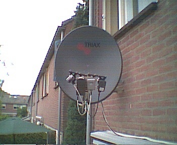

Ja , dat kan door nog 1 (of meer) lnb's in je schotel te monteren . 913086-4in1nw.JPG

Je bedoelt dat jouw (satelliet)schotel staat afgesteld op Astra 2.
en antwoord op jouw vraag zie hier boven.
meerdere lnb's installeren.

Als je toch meer lnb's gaat gebruiken, koop dan wel een schotek welke hiervoor geschikt is. Dit omdat je dan voor elke lnb de juiste brandpuntsafstand hebt, om het beste beeld te krijgen..
bv.:
http://www.archsat.com/
nou zijn er nog wel meer te vinden hoor.....
p.s.
zou voor 2 of meer lnb's een diseqswitch nemen, ga je maar met 1 kabel je huis in. kijk wel even of je tuner hiermee overweg kan.
