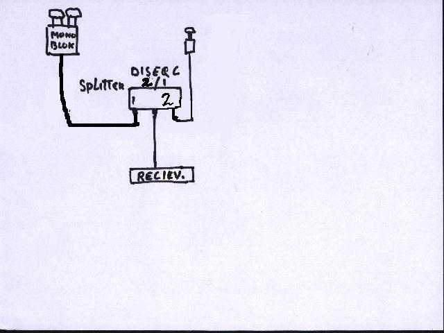

Ik zal hier een tekening als bijlage zetten. Komt er meer duidelijkheid.
Als je een monoblock (waar een committed switch in zit) achter een diseqc swich wilt zetten, gebruik dan een uncommitted switch. Als je een 4/1 uncommitted switch gebruikt, dan kun je eventueel later op ingang 3 nog een rotor zetten..
