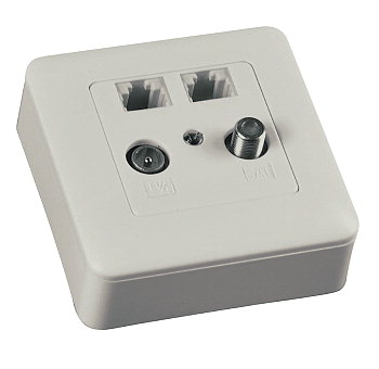

FMFREAK Geplaatst: 31 juli 2005 Geplaatst: 31 juli 2005 Onlangs heb ik dit doosje gekocht: Het leek me erg handig voor de dreambox. Sat, CAI en UTP in in wandcontactdoosje. Nu Heb ik het doosje open gemaakt maar wat bleek, de CAI en SAT aansluiting waren niet appart te gebruiken. Ze worden min of meer doorgelust (met wat SMD componentjes ertussen). Nu heb ik er 2 en zou wel eens willen weten of het dan mogelijk is om in het ene doosje sat en cai aan te sluiten en bij het andere doosjes dit weer van elkaar te scheiden, zodat ik dan 1 kabel nodig heb voor 2 signalen. Zou dat problemen op kunnen leveren ? Misschien dat iemand een idee heeft. 1x Dreambox 7000 met externe harddisk 1x Dreambox 500 1x AZBox Premium HD Draaibare schotel met Maximum Twin 0,3 db LNB Gentoo Linux Server en nog andere computer zooi

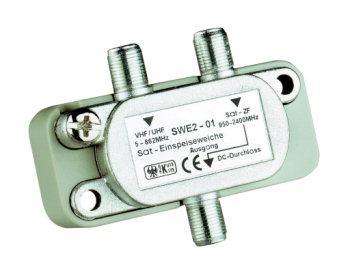

Snurker Geplaatst: 31 juli 2005 Geplaatst: 31 juli 2005 Dan zou je eerst moeten weten of de LNB spanning niet galvanisch gescheiden is Vaak worden deze dozen toepast in hotelketens, maar dan worden de schotels separaat gevoed. Hoewel het dus geen probleem hoeft te zijn om zowel TV 40-900 Mhz, als ook de hogere Sat Midden frequent 900-2250 Mhz door een kabel te laten lopen. Snurker <img src="/forums/images/graemlins/xyxthumbs.gif" alt="" /> ( Straks zijn meer behangers nodig om OLED schermen tegen de wand te plakken)
Snurker Geplaatst: 31 juli 2005 Geplaatst: 31 juli 2005 Met deze unit kun je eventueel Kabel en Sat koppelen Snurker ( Straks zijn meer behangers nodig om OLED schermen tegen de wand te plakken)
peter-nmgn Geplaatst: 1 augustus 2005 Geplaatst: 1 augustus 2005 beetje het idee wat ook met een multiswitch kan. deze koppelaar is niet goedkoop maar moet goed werken. groetjes Dreambox DM800HD PVR, 500GB WD HDD Dreambox DM600 PVR TRIAX TDA78, Canal Digitaal DUO LNB
FMFREAK Geplaatst: 2 augustus 2005 Auteur Geplaatst: 2 augustus 2005 Nou het gaat mij er een beetje om dat ik dacht dat je Sat, Cai en 2 UTP aansluitingen had. Nu blijkt dus de UTP vor gelust te zijn en de sat en Cai ook (met wat SMD dingetjes ertussen). Een collega zei dat je dan misschien CAI en Sat over 1 kabel zou kunnen sturen. Maar ik had het liever over 2 kabels gehad. Dan moet ik echter het hele kastje slopen. Dus vandaar mijn vraag. 1x Dreambox 7000 met externe harddisk 1x Dreambox 500 1x AZBox Premium HD Draaibare schotel met Maximum Twin 0,3 db LNB Gentoo Linux Server en nog andere computer zooi
