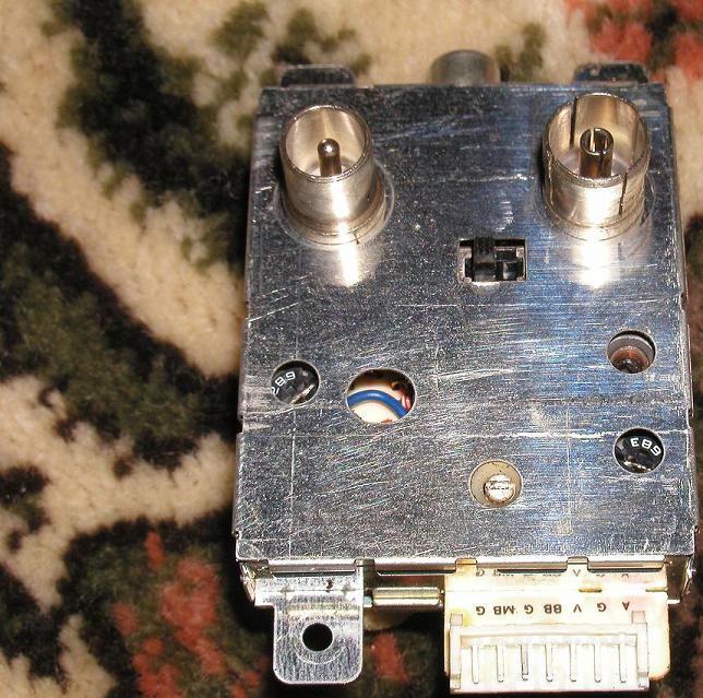

Ik heb altijd een oude videorecorder gebruikt voor een modulator maar mijn video heeft er mee opgehouden
Ik heb wel de modulator er uit gehaald kan iemand mijn zeggen welke punten moet gebruiken voor de spanning
En de ingang van video kanaal en audio kanaal
Zie bijlage

A= Audio
G=Ground
V= video
MB en BB raad ik dat het de voeding is want dat zijn de enige overige.tis altijd een beetje uitproberen (met risico dat die kapot gaat).

Kan je niet even meten in de oude video wat de voeding is, en de audio en de video aansluitdraden kan je herkennen dit zijn de draden met afscherming, dus als je de oude video nog bezit effe kijken op welke pinnen deze zijn aangesloten.

tja met de letters erbij, zie foto, en de vorige thread

Yep die dingen zitten op mijn werk ook als modulator in video's
A= Audio
G=Ground
V= video
MB= Modulator voeding
BB= booster (Antenne versterker) voeding.
als je hem alleen als modulator wil gebruiken niet nodig,
lus je er ook een normaal antenne signaal doorheen dan wel spanning op BB.
