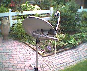

Ik ben van menining dat je voor horizontaal gepolariseerde transponders je je ofsetschotel beter een kwart slag kunt draaien, want dan ontvang je veel meer horizontaal signaal. Maar niet vergeten ook je LNB een kwartslag te draaien.
pffff.
<img src="/forums/images/graemlins/biggthumpup.gif" alt="" />
Zo dus ?
Dat heb ik vandaag geprobeerd , kon helaas niet konstateren dat ik meer signaal had . 944216-offsetgekantelda.jpg

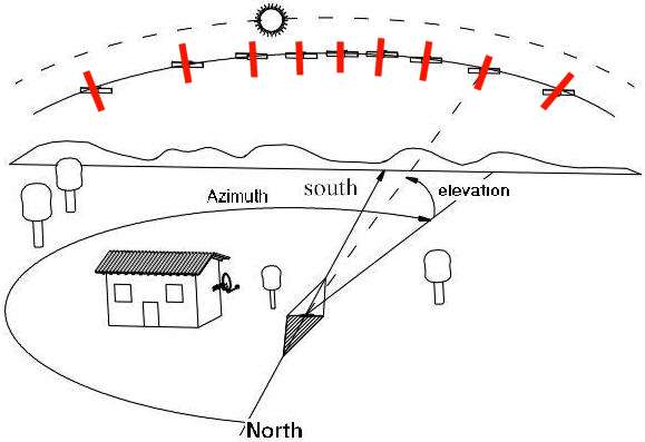

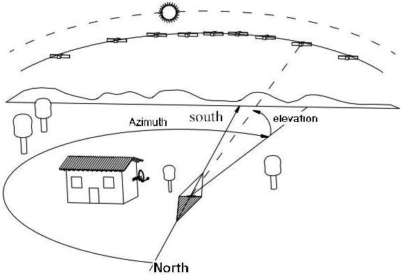

Je moet die satellieten er wel goed intekenen, anders snapt Betamax het nog steeds niet.
Als je het zo tekent begrijpt hij misschien dat het niet zo erg is dat zijn schotel niet meer recht staat.
