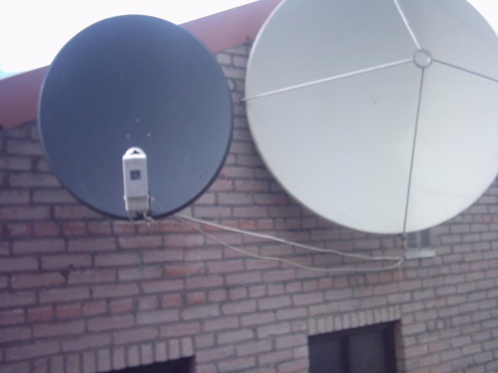

heb een grote schotel gehangen, nu wil ik met de lnb die ik nu heb deze aan de grote schotel gaan maken `zie foto` (in dat gat ongeveer het midden) . heb dit gedaan maar krijg geen signaal schotel alle hoeken laten zien <img src="/forums/images/graemlins/smile.gif" alt="" /> !! nu is mijn vraag kan ik op de grote schotel deze lnb die op de kleine schotel zit of niet ?? of moet de lnb op een andere positie komen. de kleine schotel doet het prima snap niet waarom de grote niets doet
Je gaat van offset naar prime focus.
Je nieuwe wok zal dus meer de lucht in moeten kijken.
helemaal met pacman eens en als ik zo de situatie bekijk zelfs zo ver achterover dat de muur nog wel eens in de weg kon zitten. (voor astra zal hij ongeveer 30 graden achter over moeten.

als ik m goed afstel ga ik er in ontvangst dan op vooruit anders heeft het geen zin <img src="/forums/images/graemlins/tongue.gif" alt="" /> (bij slecht weer minder uitval) , kan ik de lnb ook net als de kleine schotel naar onderen verplaatsen en is dat dan beter ??
Het heeft allemaal te maken met het brandpunt van de schotel. Dus je kan niet "zomaar" wat gaan schuiven....
Hoogstwaarschijnlijk kan je de LNBF die nu op je offset schotel zit niet zomaar gebruiken op je prime-focus schotel.
Daar is al redelijk wat over geschreven hier op het bord, over de verschillen tussen de schotels.....
Zo te zien zal je er aardig op vooruit gaan met de schotel, echter wat er al eerder is opgemerkt, ik denk dat de schotel op de huidige beugel niet ver genoeg gekanteld kan worden voor b.v. Astra....
@daltonagf,
Waarschijnlijk zal de ontvangst erop vooruit gaan
maar of dat echt gebeurt en in welke mate hangt
van een aantal factoren af:
- hoe groot is de nieuwe prime focus schotel
- hoe groot is de oude offsetschotel
- wat is de kwaliteit van beide schotels (t.o.v. elkaar)
- zit er wel of niet een aangepaste feed op de nieuwe schotel

de oude schotel is 80 cm
de prime focus is 1.80
ga ik daar op vooruit ? gaat hoofdzakelijk om nl kanalen
en een vaste opstelling.
als die prime focus, meer kan ontvangen is dat mooi meegenomen
moet er wel een lnbf (zijn hier in nl te koop ) in of kan een lnb ook <img src="/forums/images/graemlins/xyxthumbs.gif" alt="" />
en welke kan ik dan het beste nemen ???
<img src="/forums/images/graemlins/kweetniet.gif" alt="" />
180 cm voor de Nederlandse zenders is een beetje overkill... Tenzij je in Moskou zit of zo. <img src="/forums/images/graemlins/cool.gif" alt="" />

als het hier slecht weer is valt ie steeds weg (met 80 cm) en als de schotel het niet doet hebben we hier niets (geen kabel)
heb de schotel gekregen <img src="/forums/images/graemlins/biggthumpup.gif" alt="" /> dus moet ie toch maar ergens hangen (beter als de zolder) <img src="/forums/images/graemlins/smirk.gif" alt="" />

Zo te lezen ("nl kanalen") heb je een vaste opstelling t.b.v. Astra 19,2 Oost.
Hoeveel je er precies op vooruit gaat is moeilijk te zeggen.
Dat hangt samen met de factoren die ik in mijn vorige
posting heb opgesomd.
Waar je op vooruit gaat is NIET het aantal kanalen
dat je kunt ontvangen maar de zogenaamde slecht weer reserve.
Met jouw huidige schotel heb je wellicht zo'n 10 uur per jaar
signaaluitval vanwege slecht weer: regen, onweer e.d.
Met de nieuwe schotel zal dat ietsje minder kunnen worden
en wordt het bijvoorbeeld 5 uur per jaar.

Samengevat zal de vooruitgang zijn dat je waarschijnlijk
enkele uren meer (op jaarbasis) signaal zult hebben.
Het is in ieder geval geen grote stap vooruit <img src="/forums/images/graemlins/ooo.gif" alt="" />
Als je dat verwacht denk ik toch dat je teleurgesteld
zult zijn over het resultaat.

maar wat kan ik er het beste in stoppen lnb of lnbf. het is voor 2 sat ontvangers

Als je in Nederland woont vind ik het wel zonde om zo een grote schotel alleen maar voor de astra te gebuiken. Maak er dan een draaibare opstelling van dan heb je veel meer lol.
Die 80cm schotel is overigens als ie goed is uitgericht meer dan genoeg voor de astra.

@daltonagf,
Het kan op beide manieren.
Het beste resultaat verkrijg je met
een aangepaste feed plus flenslnb <img src="/forums/images/graemlins/biggthumpup.gif" alt="" />
