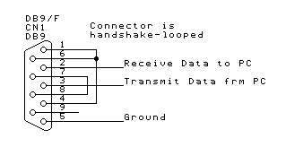

Eddy,
Ik heb de 3.3 volt versie , omdat ik van dit schema uit was gegaan:
Pinout of the J2 serial port
Pin 1 3.3V (pin 1 has a white stripe next to it)
Pin 2 RXD (from serial terminal program to NSLU2)
Pin 3 TXD (from NSLU2 to serial terminal program)
Pin 4 GND
je gaat me toch niet vertellen dat ik de 5 volt versie had moeten nemen he ?

@balans:
Het zou mij niet verbazen als de kaartlezer ook (tenminste) RTS/CTS nog nodig had. Heeft de nslu2 deze pinnen? Zo ja, op dezelfde wijze via een max232 aansluiten als met rx/tx

Hallo Eddy ,
Ik heb het hele gebeuren nog eens doorgemeten :
Input RX -10 volt
Output RX 3.3 volt
Wanneer ik commando's geef blijft de input RX gewoon op -10 volt staan.
Deze waarde zou toch moeten veranderen bij het geven van commando's ?
gr,
Ruud
Als ik die code zo bekijk wordt bijvoorbeeld CTS gebruikt om de 'cardin' status uit te lezen.
Dus de pinnen worden niet op de normale manier gebruikt.
Het beste kunnen ze denk ik maar allemaal (RTS/CTS, DTR/DSR) volledig worden aangesloten, hoewel ik RTS en DSR in het stukje code in die post niet tegenkom.
