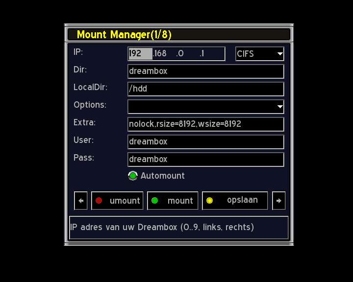

Icon Geplaatst: 28 september 2005 Geplaatst: 28 september 2005 Volgens mij gaat het toch niet goed met de instellingen in de dreambox. Bijgaand mijn instellingen. Werkt als een trein. Op mijn PC staat de directory "D:\dreambox\movie" Succes, Lourens De Titanic was gebouwd door professionals. De Ark door amateurs!
Barabas Geplaatst: 28 september 2005 Geplaatst: 28 september 2005 Heb je mijn cifs faq al eens gelezen? Dat zeg ik... lezen!

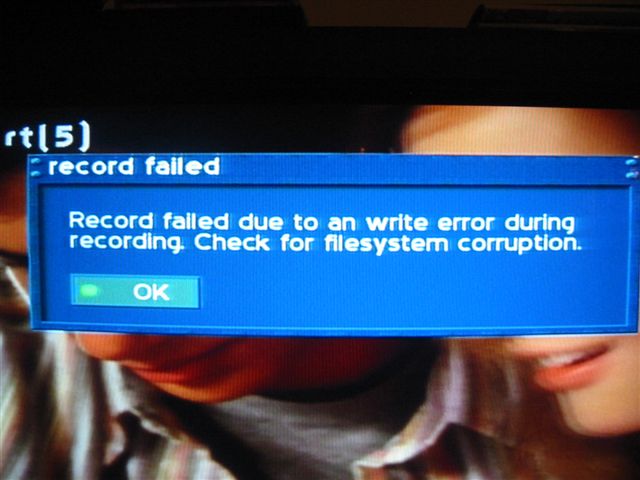

Gast Geplaatst: 28 september 2005 Geplaatst: 28 september 2005 Mounten is gelukt .. He he .. een nieuwe dir dreambox aangemaakt en een nieuwe directory movie (zonder 's') en mount werkte wel he he .. blijkbaar moet de dir zonder "s"zijn Film opnemen op hd van pc is in twee pogingen mislukt (optie opnemen gebruikt) kreeg een foutmelding (write error durring recording . Check for filesystem corryption (zie bijlage) ga het nog een keer proberen met ngrap *** met ngrap lijkt wel goed te gaan .. twee keer 2 min opgenomen via Timerlijst maar kan helaas niks terug vinden op de harddisk (helemaal leeg) ******** bij optie opnemen lijkt dat dream de bestanden in zijn fllashj will zetten want de twee bestanden (eerder geprobeerd ) zijn O Kb groot Wie weet de raad mee. Thanks <img src="/forums/images/graemlins/anoniem.gif" alt="" />

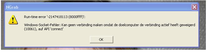

Gast Geplaatst: 29 september 2005 Geplaatst: 29 september 2005 PVR functionaliteit ?? ik wil gewoon iets opnemen op de HD .. wat gebruik ik dan ??? Ngrap .. wat is er nog meer ik ken de mogelijkheden niet en op de forum ...door de bomen zie ik de bos niet meer Waar kan ik meer hierover lezen ?? momenteel krijg ik en runtime (Ngrap) error als ik iets in Tijmerlijst zet Op de dream lijkt het goed te gaan maar op de PC gaat het fout (bijlage)
satvet Geplaatst: 29 september 2005 Geplaatst: 29 september 2005 Citaat: PVR functionaliteit ?? ik wil gewoon iets opnemen op de HD .. wat gebruik ik dan ??? Ngrap NGrab even opzoeken met google en ophalen van bijv: http://cvs.tuxbox.org/cgi-bin/viewcvs.cgi/tuxbox/hostapps/win32/ngrab/ en installeren op de server. Zorg dat dreambox en server elkaar kunnen bereiken, dus indien je een firewall hebt beide adressen in trusted zone. Bij Ngrab hoef je in eerste instantie niets in te stellen, enkel IP server op de dreambox opgeven en via blauwe knop MAC adres opvragen. Vervolgens opname handmatig of via timer starten. Met standaard instellingen op NGrab krijg je bestanden die met WMP of een andere player afspeelbaar zijn. Wil je het helemaal simpel zet dan een HD in je dreambox.
