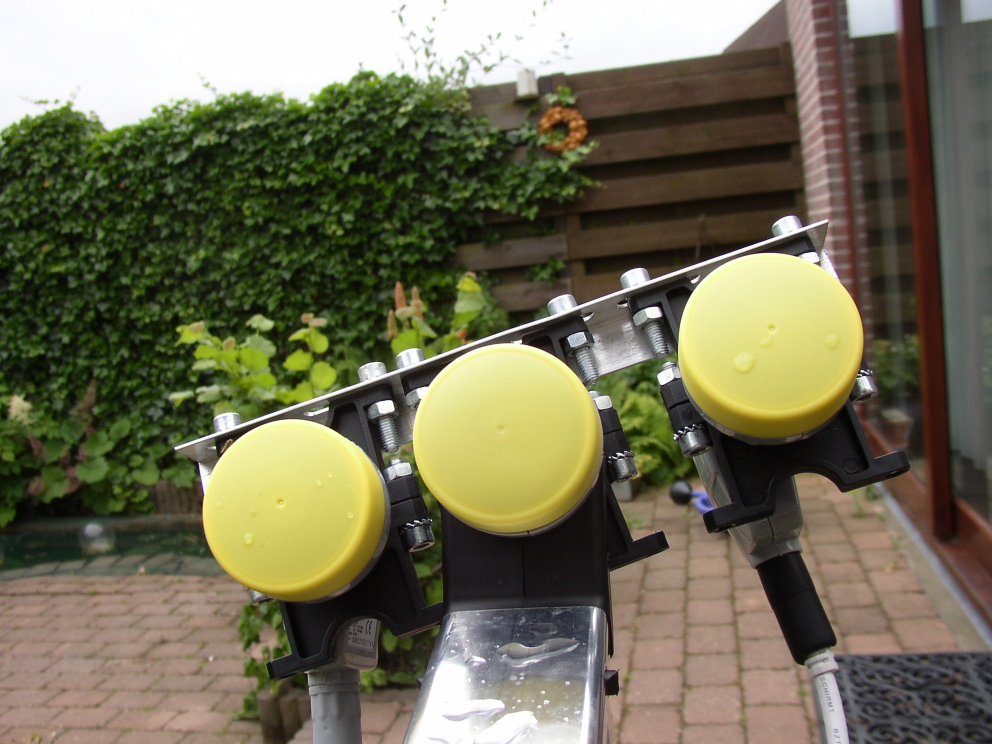

Bestaan er ook lnb houders waar ik 3 lnb's op kan monteren?
Ik wil graag op 28-19-13 kijken.
Ik weet overigens niet of dit zowiezo mogelijk is.
Ik heb een schotel van 80 cm...

wat voor merk schotel heb je? Voor triax specifiek heb je de Triax Multiblock, voor Gibertini heb je ook multi-houders.
Ik heb een triax schotel van 80 cm...

Hiervoor kun je zeker een of andere bracket kopen. Triax maakt ze, maar er zijn ook andere fabrikanten. Ze bestaan met gefixeerde punten voor de LNB's, maar bij andere kun je ze zelf op en neer schuiven (is wel even klooien).
Ik heb zelf eenzelfde Triax met multifeed lnb-houder voor dezelfde 3 satellieten. Overal is het beeld perfect.. Dus het kan prima met jouw schotel. Je kunt deze houders voor zo'n 6 Euro kopen bij Duitse aanbieders op 's werelds grootste internetmarkt; zoekwoord is multifeed.

Gewoon houden die schotel , ik heb er zelfs 4 lnb's in zitten .
Lees maar
Met een beetje stunten gaat het wel.
Alleen let niet op die mooie foto´s want zo werkt dat niet met jouw
schotel. Heb ooit een sleufrail gebruikt voor die klus waar boekeplanken
mee aan de muur zaten.
Afstellen moet spiegelverkeerd. Stel dat de 1e lnb met schotel uitgericht
is op 16°oost. Dan komt de lnb voor sirius het LAAGST uit voor deze "hoge"
satelliet en de lnb voor de "lage" astra2 het HOOGST. Ook moet de lnb voor
sirius LINKS naast de 1e lnb gemonteerd worden en die voor astra2 RECHTS
naast de 1e lnb, dat is als je achter de schotel staat en recht de 1e lnb
"inkijkt".
Ik hoop dat je tijdens dat werk direct zicht op de ontvangst hebt anders
is het niet te doen. Liefst met een leveltje in beeld. Ik bepaalde de beste
positie´s van de lnb´s eerst uit de hand voor de schotel en maakte er dan
de passende beugeltjes voor. Dat ging prima met een 78cm dish tot 5°west
maar nu ben ik "draaibaar" <img src="/forums/images/graemlins/smirk.gif" alt="" />
