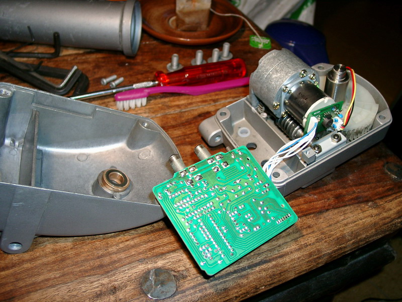

Bijlage: foto opengeschroefde rotor. Volgens mij Moteck.
Jammer dat de printplaat niet andersom ligt , hadden we kunnen zien of er relais op zitten .
De Stab HH 120 heeft ze i.i.g. niet , een DigiPower SG 2100 wel .
Deze foto heb ik uit een oud hardware-topic: SG2100 connector kapot. Niet mijn foto!
Dit is de Moteck?
Twee relais, dus.
Het is de SG 2100 zoals die in de Digipower zit , of de Motek dezelfde heeft , weet ik niet .
Een splitter voor de ene F konn. (receiver/Lnb), op de print de verbinding tussen de beide F konn. doorkrassen , op de "vrije" F konn. een stevige 20 Volt aansluiten en die intern op de vrij gekraste kontakt aansluitingen van de beide relais aansluiten .
Geen extra relais nodig .
Een goed idee om één F connector vrij te maken voor het toevoeren van de externe voeding. Maar een splitter lijkt mij geen goede mogelijkheid.
Een goede sat splitter heeft een DC blokkering van de ene ontvanger aansluiting naar de andere. De LNB komt op de ingang van de splitter, op de ene out komt dan de ontvanger en op de andere de ontvanger aansluiting van de motor ? Dan krijgt electronica van de motor geen spanning en ook geen 22KHz signalen van de ontvanger. Je zou het kunnen doen met een F connector T stukje op de ontvanger ingang van de motor en dan op een ene kant de ontvanger en op de andere de LNB aansluiten. Let er dan wel op dat de externe voeding volledig vrij is van de spanning die van de ontvanger binnenkomt, anders ga je de horizontaal/verticaal besturing van de LNB beïnvloeden. Kijk verder goed hoe het pulscontact voor de positie bepaling van de motor aangesloten is. Deze moet door de electonica voeding gevoed worden.
