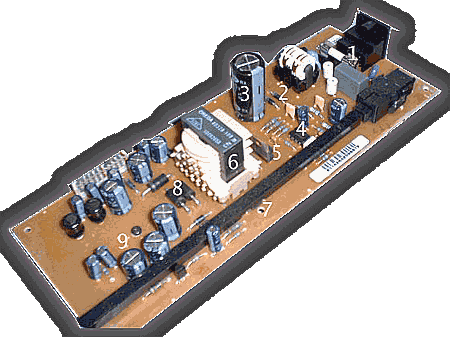

Ik heb alle zoekfuncties al geprobeert maar blijf met de volgende vraag zitten:
Mijn voeding van de SRT8000 start niet op (HIKT); nu heb ik een goede voeding erlangs liggen die het wel doet en ben aan het vergelijken geweest maar kan niets vinden. wie weet wel de oplossing?

luister; de oscilator op de primaire kant van de voeding start niet op. De DC spanning op de elco is aanwezig. Het heeft zekers NIETS te maken met de belasting.
Kortom, in het circuit rond de FET zou het probleem moeten zitten. Echter vergelijk ik de waardes met een goede voeding meet ik geen verschil.
Live in de voeding meten kan dus niet!
iemand nog een idee?
Wat bedoel je met primaire kant?? De 230 Volt zijde?
Start daar de oscilatie niet op?

Tussen de 400V elco en de trafo zit nog een zenerdiode. Deze wil ook wel eens het probleem zijn.

Het klopt wat Murdock daar zegt, ik zou de zener effe checken.

Meet de grote diodes eens door bij nummer 8 op de foto. Ik denk dat daar een kortsluiting inzit. Heb ik zelf eens gehad bij een philips ontvanger. Ene kant op moet hij dus wel doorlaten en andere kant op niet. Meten met multimeter.
