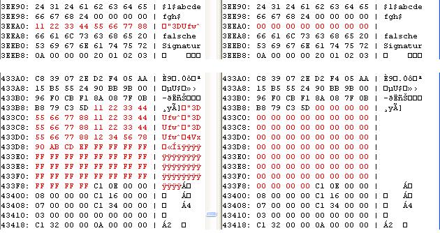

appiemulder Geplaatst: 18 december 2005 Auteur Geplaatst: 18 december 2005 Pas de /var/bin/camd_3825 aan, zie jpg. (hexedit) Nu C3 update goed en ook nog beeld, dus niet meer wisselen van cam. Deze camd3 heeft 1 nadeel, na opstarten van de box of een reset van de cam moet je eerst een zender kiezen. Alleen getest met DM500C, DBOX2 zou ook goed moeten zijn..
Gast Geplaatst: 18 december 2005 Geplaatst: 18 december 2005 Hoi ! Zou je eens kunnen vertellen hoe je camd_3825 nu moet installeren ? Gewoon met een schone lei (enigma 2.5.0) en dan via he blue-panel alleen de emu camd_3825 installeren, aanpassen met een hexeditor, en dan dm500c opnieuw opstarten met camd_3825 als cam of moet je nog meer downloaden en installeren/aanpassen: config-files, key-files.... Alvast bedankt namens veel andere mensen ! Groeten, Brutus Citaat: Pas de /var/bin/camd_3825 aan, zie jpg. (hexedit) Nu C3 update goed en ook nog beeld, dus niet meer wisselen van cam. Deze camd3 heeft 1 nadeel, na opstarten van de box of een reset van de cam moet je eerst een zender kiezen. Alleen getest met DM500C, DBOX2 zou ook goed moeten zijn..
appiemulder Geplaatst: 18 december 2005 Auteur Geplaatst: 18 december 2005 (DM500C met Enigma 2.5.0) [blue -Panel][Addons][download and install][cam][Camd 3.825 - Complete] [blue -Panel][Addons][download and install][cam-config][Camd3 Config] Dit is de mannier om Camd3 te installeren, dan via ftp /var/bin/camd_3825 downloaden aanpassen en uploaden. [blue -Panel][selecteer Camd3.825] en kies een zender. Veel suc6.......
Gast Geplaatst: 19 december 2005 Geplaatst: 19 december 2005 Bedankt, en het werkt ook nog ;-) Maar krijg om het half uur geen C3 code maar wel een CB code. En kan alle zenders nog bekijken (kaart staat nog in previewmode schijnt het). Enig idee wat die CB code is ? <img src="/forums/images/graemlins/xyxthumbs.gif" alt="" />
appiemulder Geplaatst: 19 december 2005 Auteur Geplaatst: 19 december 2005 Volgens mij is een CB gelijk aan een C3 dus een (Master) keys update, en deze is dus kaart gerelateerd. Komt voor bij kaarten die beginnen met een hex van 08, zal wel een nieuwer serie irdeto2 kaarten zijn. Ik kan in de documentatie die ik ooit gevonden heb op het internet niets vinden over het CB EMM request.
