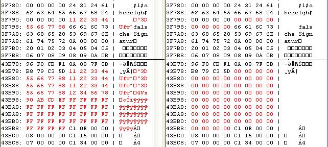

appiemulder Geplaatst: 20 december 2005 Auteur Geplaatst: 20 december 2005 tonskidutch, Alle 00 zijn de vervangende waardes. Wat doe ik, iedere kaart wil een Camkey hebben, dit is een Irdeto2 request met een aantal bytes (64), en hier gaat het fout. TVHome en vermoedelijk ook de andere Kabel providers hebben voor een aangepaste Irdeto2 Camkey gekozen, dus de huidige ingebakken Camkey in de softcam (bv Camd3) word niet geaccepteerd. Met de eerste 8 bytes van de Camkey worden ook de ECM sleutels bewerkt, deze had ik bij mijn eerste Hexedit vergeten aan te passen, vandaar dat de eerste versie wel de ECM en de EMM requests goed verwerkte, maar de sleutel niet goed berekende. (dus geen beeld) Het beste zou zijn dat bv doz21 de Camkey in de config zou zetten, dit is ook iets wat JoshyFun bv gaat doen met de [MD Irdeto CAM 1/2] deze met hexedit bewerkte versie gebruik ik nu voor de PC (Terratec 1200C, Mytheatre, Phoenix 6Mhz cardreader op COM1, TVHome kaartje natuurlijk) Ik weet vaak niet waar ik zaken moet plaatsen ivm feedback, heb nog maar een aantal maanden een cardreader en een season2. Gr,

appiemulder Geplaatst: 28 december 2005 Auteur Geplaatst: 28 december 2005 stimp0r, ik heb een season2, dat is een printplaat die ik in de DM500C of een CardReader steek, en aan de andere kant van deze printplaat steek ik dan mijn TVHome SmartCard. Veder zit aan de season2 ook nog een rs232 kabel die via de com-poort op mijn computer zit aangesloten. Al het verkeer wat er loopt van de ontvanger naar de kaart en andersom zie ik nu ook op mijn com-poort voorbij komen. Het programma wat ik gebruik om dit verkeer te loggen en te bekijken is bv WalBanger. Ik zie dus nu alle Irdeto2 commando's, en 1 daarvan is het versturen van de CamKey van de ontvanger naar de kaart, en ook het CamKey resultaat van de kaart naar de ontvanger. Ik wist reeds wat het Irdeto2 CamKey commando is, nu ook wat de verstuurde CamKey is van bv Camd3, en of de kaart de CamKey heeft geaccepteert of niet. Deze zaken ga ik zoeken in bv Camd3, en vervangen met een hexeditor. Er is nog en maar, de eerste 8 byte's van de CamKey worden ook gebruikt om de sleutel uit te rekenen, dus bij bepaalde Cam's zitten de eerste 8 byte's van de CamKey soms ook nog ergens anders in dit bestand. Wat ik nu doe is alles vervangen met 00, dus een CamKey met allemaal nullen geeft een positief resultaat, heb ook wel orgineele CamKey ivm afvangen van verkeer tussen een Samsung en de kaart. (maar ik weet niet zeker of deze misschien kaartgerelateerd is) Ik hoop dat je hier iets mee kunt... Gr, Appie

appiemulder Geplaatst: 30 december 2005 Auteur Geplaatst: 30 december 2005 Waar de camd_3830 moet worden aangepast (met hexedit) zie bijlage. Gr, Appie
