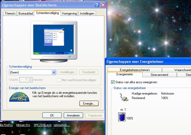

Ja maar jammer dat die indicator het niet doet. daarnet was de accu leeg en floep alles weg. geen slaapstand. alles kwijt biggthumpdown.gif. zijn er ook software-matige metingen van volts o.i.d.?

Citaat:
bekijk de bijlage maar even
ik heb exact dezelfde schermen maar dan altijd 0%. De waarde word vastgesteld door het chipje in je batterij. Dat chippie heb ik gemold door sluiting te maken en daarom werkte de laptop wel. zelfs bij opstarten kreeg ik een melding dat de batterij criticaly low was. nog voordat xp opstart, maar toch kon ik nog ruim een half uur werken op de laptop. maar een waarschuwing voor werkelijke lage spanning kreeg ik niet dus was het ineens floep weg. We kunnen overigens wel stoppen want een poging om met meer kortsluiting te maken, de oplaadfunctie te repareren, is de werking helemaal weg. kortom een nieuwe is de enige optie biggthumpdown.gif. iedereen wel bedankt voor info en inzet!!! super.gif
