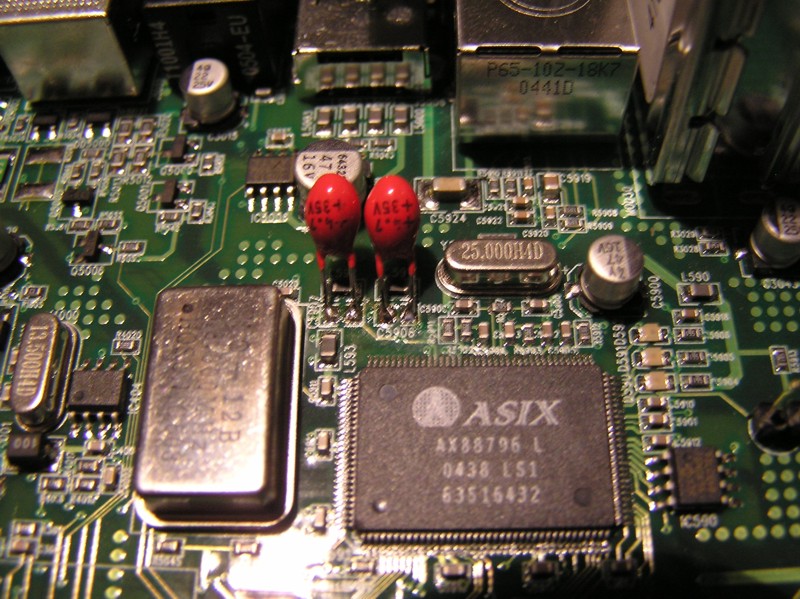

het plaatje

ik heb mij gewaagd aan de aanpassing, met duidelijke verbeteringen van de netwerkprestaties lezen/schrijven naar de HDD van de DM7020.
De lokale electronica shop had de SMD niet binnen, en heb ze besteld. Om het resultaat te ondervinden heb ik ondertussen "normale" elco's er op gesoldeerd. (morgen zouden de SMD condersators binnen zijn).
hier enkele screenshots:
DM7020 --> PC voor aanpassing
DM7020 --> PC na aanpassing
PC --> DM7020 voor aanpassing
PC --> DM7020 na aanpassing
met vriendelijk groet
PS: als het mij gelukt is, lukt het iedereen wel
edit om volgende commentaar bij te geven:
enkele dagen geelden had ik mijn hdd filmen naar mijn NLSU gekopieerd en duurde enorm lang. Nu heb ik de test ook gedaan van DM-->NLSU en snelheid ligt ook rond de 1600-1800 kb/sec wat voorheen maar 250-300kb/sec was.

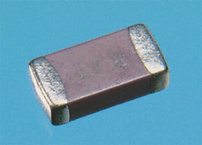

aan de elektronica specialisten:
de electronica shop hier zegt dat 4.7 microfarads in keramische uitvoering niet bestaat dan het onmogelijk is.
Nu mijn vraag: kan het zijn dat de waarde 4.7pF (picofarads) moet zijn?
mvg
"Twee dingen zijn oneindig, het universum, en menselijke domheid. Maar van het universum weet ik het nog niet helemaal zeker..."
Pepela klopt
de condensator die je nodig hebt is de volgende SMD-TTK 4.7/16V dit is een Tantal condensator van 4.7uf
De 4.7pf is dus niet de goede!
een keramische uitvoering van 4.7uf bestaat idd niet

Citaat:
Niet iedereen zal hem hebben, maar 4.7 uF keramisch 16 V is verkrijgbaar in 0805 (2,1x1.25 mm) en 1206 (3,2x1,6 mm) smd uitvoering.
Zelfs 100 uF is nog verkrijgbaar in 1210 (3,2x2,5 mm) (max 6,3V, en duur!).
Maar het schema van die Asix chip geeft een 4.7 uF elko aan, parallel aan een kleinere keramische.
Als je dus de originele condensator laat zitten, en er gewoon een elko overheen soldeert, moet dat voldoende zijn.
Suc6, Lion.
Yep, moet geen probleem zijn.
Meer dan 5 Volt zal er niet op komen.
Bij elko's geldt wel dat de versies met een hogere spanning doorgaans een lagere ESR (weerstand) hebben, en dus beter ontkoppelen.
Greetz, Lion.
