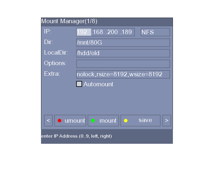

Gast Geplaatst: 23 december 2005 Geplaatst: 23 december 2005 En toch heb ik hier, bij mijn nfsmount, de slashes er wel degelijk in staan, en werkt het als een trein (zie osdshot) En haal ik de / voor /mnt/80G (de export van mijn PC) weg, dan werkt het echt niet meer. Tenzij er in de nieuwste Gemini's iets drastisch veranderd is, zou ik ze er dus wel bij zetten... Greetz, Lion

Gast Geplaatst: 23 december 2005 Geplaatst: 23 december 2005 @Tonskidutch: ik zie uit je vorige postings inderdaad dat je altijd met NFSDream onder Windows zonder slashes gemount hebt. Ik heb een NFS server onder Linux, en dan moeten die slashes er wel degelijk in, anders gaat het hier fout. Zou dat een verschil van NFS server kunnen zijn? Het Windows besturingssysteem kent niet het begrip 'root directory' waar die eerste slash voor staat, maar C: D: enz., vandaar. Aanvulling: ik heb even de TrueGrid NFS server die je waarschijnlijk gebruikt hebt gedownload. In de exports file die daar bij hoort staan dan regels als /hdd -path=c:\Dreambox Wat stond daar bij jou? Als dat hdd -path=c:\Dreambox (oid) geweest is, zonder slash aan het begin, dan moet je inderdaad op de Dreambox bij dir ook geen slash gebruiken. Maar dat is dan een eigenaardigheid van de TrueGrid NFS server, die je bij een Linux NFS server niet zult tegenkomen. Als jij in je exports file die slash aan het begin wel had staan, dan weet ik het ook even niet meer. Aanvulling: ik heb in een oude post van jou gevonden dat je in je exports file iets had staan als /Dreambox -file=M:\nogwat. Wel met slash dus, dus mijn verklaring gaat niet op. Bij jou werkte hij dus wel zonder die slash, bij mij beslist niet. Toch een verschil van de NFS server Truegrid/Linux? @Digipaps: je hebt diverse dingen met en zonder slashes uitgeprobeerd, maar geen verbetering. Wat heb je als dir ingevuld gehad, en wat als localdir? Welke combinaties? Gaf-ie dan bij mounten aan 'mount OK' (wat je eerst toch gehad hebt), of niet? Als-ie aangaf dat de mount gelukt was, wat was dan de output van het 'mount' commando op de DM500? Wat is de output van het 'exportfs' commando op de 7020? Veel vragen en nog weinig antwoorden, ik weet het. Op afstand uitzoeken wat er fout gaat is lastig, en dan heb je echt behoorlijk gedetailleerde informatie nodig. Greetz, Lion.
Tonskidutch Geplaatst: 23 december 2005 Geplaatst: 23 december 2005 /dreambox -path=M:\dreambox met NFsDream.exe op Windows dreambox met CIFS op Windows en NSLU2 ik heb het allemaal zitten terug zoeken in mijn settings. enkel bij CIFS laat je de slash weg bij dir= je hebt verdomme gelijk Lion251. <img src="/forums/images/graemlins/tongue.gif" alt="" /> maar digipaps moet een ding testen telnet df -k en dat op beide 500 en 7020 even aangeven hier als feedback wat er dan te lezen is cheers Gypsy Woman Cristal Waters
