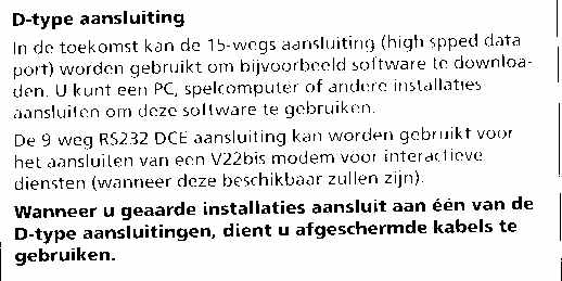

Ierlandfan Geplaatst: 2 januari 2006 Geplaatst: 2 januari 2006 ik heb een oude pace dvr501 (g6) met aan de achterkant een rs232 en een high speed data poort. Heeft iemand een idee wat je met de "high speed data poort" kan doen? Ik zie in het menu ook een "modem instellingen" staan. Wat moet je daar nu mee? Is dat voor inet via de sateliet ofzo? Ik kan er niets over vinden op internet. Iemand een idee?

trust Geplaatst: 2 januari 2006 Geplaatst: 2 januari 2006 Op pagina 26 van de pace gebruiksaanwijzing kun je o.a. het volgende lezen : Het verschil tussen theorie en praktijk is mijn uitdaging . Octagon SF8008 4K Edision Primo IP S2 Dr.HD F16 1.8 m ChannelMaster Offset in tuin 53º E - 45º W Jaeger SMR 1224 Usals met 5 Lnb wisselaar 2x Ka - Ku - C band Lin / Circ 1.2 m Echostar Offset aan schuur 53º E 34.5 W Twoteck Twinrotor met 3 Lnb wisselaar Ku - Ku low - Ka
