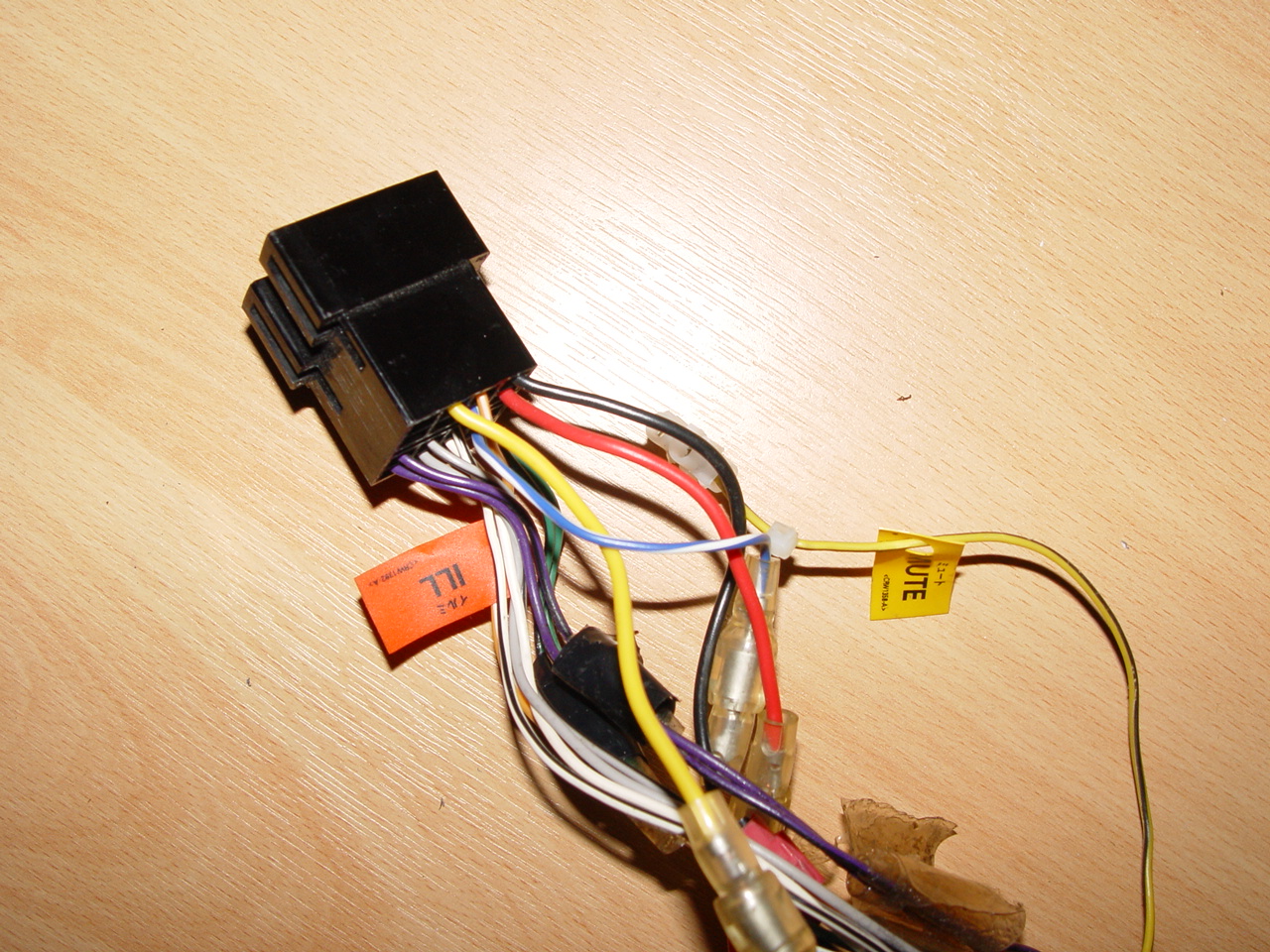

Wie kan mij helpen mij aanwijzingen geven voor het aansluiten van de radio van mijn auto.
het is een Dodge Van ram.
Ik heb beeld op mijn radio en cd loopt, maar geen geluid.
Het probleem is dat mijn radio er door een onverlaat is uitgetrokken en ik een bundel met draden heb, waar ik geen wijs uit word.
Een kleine uitleg wat ik aan draden heb...
De radio werkt (heb beeld)en Cd loopt.
AUTO / RADIO
wit/rood / rood + geel (2 draden)
Oranje/wit / Zwart
Wat ik over heb vanuit de auto is :
groen/rood
geel/zwart (2x)
blauw/wit
roze
groen/rood
groen
paars
groen/zwart
over Radio.
groen/zwart
paars
paars zwart
groen
wit/zwart
wit
grijs/zwart
blauw/wit
Ik heb een week geleden ook lopen rommelen, en ik kan me herinneren dat ik geluid had maar dat er op de rood+geel van de radio en wit/rood van de auto (rood en geel zijn 2 draden)
of op de zwart (radio) oranje/wit (auto) nog een draad bij een van die aansluitingen zat en toen kreeg ik nadat ik ook nog een aantal andere draden(paars dacht ik) geluid...
maar je begrijpt het werkt nog niet.
begrijpt iemand me en of waar kan ik goede info vinden....
help
Satfreaked in nood...
<img src="/forums/images/graemlins/confused.gif" alt="" /> <img src="/forums/images/graemlins/confused.gif" alt="" />

bij de autoradio zijn :
wit/paars/groen/grijs + zelfdekleur/zwart de speakeruitgangen.
bij de auto is het lastiger, als je een multimeter hebt kan je in de ohmstand gaan meten , een speaker moet tussen de twee draden ca 4 ohm meten.
daarna kan je de draden tegen een 9v baterij aantikken om te horen welke speaker het is.
is een klus , maar wel te doen.
grtx, arnold
inderdaad het beste is even met een multimeter, maar bij gebrek hieraan een paar draadjes aan een batterij en voorzichtig even tegen de draden van de auto tikken.
Zodra je plop plop hoort dan heb je een speaker.
Bij een autoradio zijn vaak de kabels van de speakers afzonderlijk gehouden en hebben meestal ook dezelfde kleur, met dit verschil dat er vaak iets afwijkende kleuren worden gebruikt tussen de front en rear speakers.
suc6
gerrit B
Een paar vragen nog.
Ik heb ook een roze (+) volgens mij.????
en ik heb ook geen dashboard verlichting, als ik oranje wit van de auto tegen roze houd heb ik wel dashboard licht maar gaat niet uit.????
waar moet die oranje/wit voor verlichting.
en welke draden moeten werken om de radio goed aan te hebben.
op de rode en gele 2 losse draden van de radio (wat moet daar op)????
en op de zwarte van de radio, wat moet daar op. ???
ik heb geen multimeter maar heb vorige week ook een beetje zitten rommelen met die draden en hoorde al gauw muziek.
maar het gaat mij er om dat die radio eerst goed is aangesloten en dan ook nog dat de dashboardverlichting het doet als ik het kontact aan zet, en uiteraard dat de radio ook uit gaat als ik het kontact eruit haal.
help
Satfreaked.
er is meestal een dunne ader aanwezig voor continu voeding (om het geheugen van je radio vast te houden)
een dikke ader voor de voeding die gewoon voor je radio nodig is als je hem aan zet.
een ader waar pas 12V op komt te staan als je de radio aanzet (wordt vaak gebruikt voor een automatische antenne, maar soms ook voor de verlichting).
een ader die je aansluit op de contact/accessoire (die zorgt ervoor dat je radio aangaat als je de auto op contact zet)
dan kan afhankelijk van de luxe van je radio er nog een mute aanwezig zijn voor aansluiting op je handsfreeset zodat de radio uit/zacht gaat als de telefoon overgaat of je een knop indrukt.
om het goed uit te zoeken zou ik zeggen koop even een goedkope multimeter, ze zijn er al vanaf iets van 10 euro en bespaard je enorm veel zoekwerk en een mogelijk verkeerd aangesloten radio waardoor hij kapot gaat.
suc6
gerrit B
Alles kleur + (zelfde kleur) zwarte streep = speakers. vorige tips, 1,5 volt batt. pakken en aantippen zo hoor je welke speaker je hebt.
Goeiekope multi kopen voor 7,5 heb je er al 1.
Met multi eerst alle draden (voor zekerheid) meten t.o.v. aarde op spanning (CONTACT AAN!). Die met spanning ff (niet in gebruik) beveiligen met kroonsteen of plakband (dus niet dat deze kortsluiting zouden kunnen maken)
Succes!
Een blok kroonsteentjes is sowieso handig, zo sluit ik altijd autoradio's aan. (Ik gan geen 20 euro uitgeven voor een "convertor" die ik na een paar jaar weer weg kan gooien).
Je kunt zelfs "insteek" blokken kopen, waarbij je de twee helften van de kroonsteen uit elkaar kunt halen als een stekker. Kun je de radio makkelijk in- en uitbouwen.
Milo goedenmorgen.
Kan ik die dingen ook bij bv halfords kopen.???
maar houd ik nog het probleem dat ik niet weet hoe standaart die radio moet worden aangesloten..
de boxen kom ik vast wel uit, maar ik moet die radio goed hebben....
ik heb uit de radio Rood en geel bij elkaar op Wit/rood van de auto. (kan ook met roze)
en zwart uit de radio op oranje/wit van de auto.
En dan werkt de radio en cd speler, je hoort hem lopen en ziet uiteraard het beeldscherm....
maar is dit goed....?????
ik heb daarna allerlei draden van de boxen met elkaar gebruikt maar niet een Kraakje
hoe kom ik er nu acher welke aansluiting goed is.
een ssort aansluitschema heb ik al gezocht op internet maar niets !!!!!!!!!!!!

Kroonsteentjes haal je bij de doet-het-zelvert of bouwmarkt. Die hebben ook wel een simpel multimetertje (merk enzo doet er niet echt toe).
Meestal is een dikke rode draad de 12V voeding, een dunne rode de continue 12V, en een dikke zwarte de aarde. Als je radio al werkt, heb je de voeding al redelijk goed zitten. Sluit een los luidsprekertje aan op de luidspreker uitgang, weet je meteen of je ook geluid hebt.
De gestreept/niet gestreepte paren zijn normaal de luidsprekers. Je krijgt alleen een plofje als je de bij elkaar horende kleuren gebruikt, dus op groen en groen/zwart de + en - van de batterij.
ik heb wel een dikke Groene draad, waar een speciaal stekkertje aanzat erin hangen die los zit van de bundel draden de rest is allemaal de zelfde dikte>>>
Waar sluit ik de zwarte van de radio (massa) dan op aan, heb geen zwart op die auto (amerikaans) maar wel combi kleuren...

Standaard heb je nodig, massa = zwart of bruin, met multi aarde naar chasis auto meten en moet volle sluiting geven op ohm stand.
Dan geel = batterij spanning = constand 12V minimaal meten tov chassis auto(zonder contact)
En rood = schakelspanning = 12V tov chassis met sleutel in contact (lampjes dashboard branden)
wit/blauw = rem (schakelspanning naar een versterker)
Meten = weten
Anders fiets je ff naar dealer toe met plakkertjes en stift en laat je ff leiden of deze kant op (Arnhem)
En hou je zekeringkast in de gaten, ook fff doormeten ivm reeds eerder sluiting
Ik heb een nieuwe radio gehaald en een verloopstekker (plug) die op de radio past.
ik heb de radio werkend, zwart heb ik op de Zwart van de aansteker aansluiting gedaan.
rood en geel van de radio op rood/wit van de auto en oranje van de auto erbij en dan gaat hij dus uit als het kontact uit gaat.
maar ik hoor niets heb al diverse draden verbonden maar hoor niets.
in de grbuiksaanwijzing staat dat als ik de kabels heb aangesloten moet ik resetten, maar waar reset ik de radio.
ik heb het vermoeden dat er nog een draad ergens moet komen om geluid te krijgen.
radio is marquant mcr 678
Satfreaked.
soms gewoon een keer uit en weer aan zetten.
Het kan nl. zijn dat de radio zichzelf beschermd en als hij geen luidsprekers aangesloten ziet dat hij de eindversterker ook niet in schakelt.
Tenminste dat doet mijn pioneer ook.
