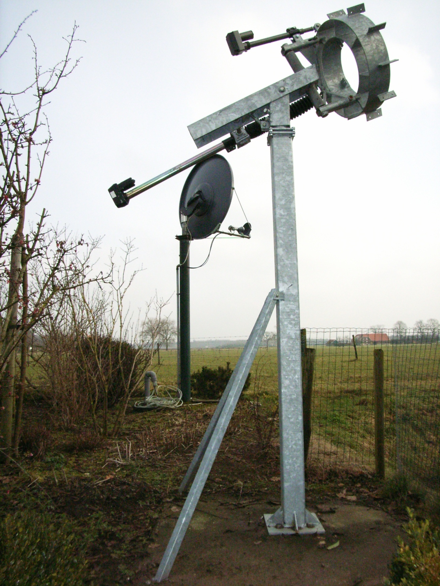

Gast Geplaatst: 22 januari 2006 Geplaatst: 22 januari 2006 je vroeg om tips dus hier wat ik nog zou over wegen: als alles is afgesteld op hoek 52 , zou ik achter aan zo 5 cm vanaf het uiteinde een gaat boren en daar gewoon een yzeren strip aan vast maken en ook aan de vierkante mast , dit om toch die moer al is die m 16 te ontlasten/ steunen. verder je ware zuiden moeren ook al zijn ze m16 ze pakken vast op een ronde pijp toch , kan gaat slippen , dus als alles oke staat gewoon op het platte van de vierkant pijp gaat boren draadeinde erin en aan twee kanten moer erop. zoals ik zei mischien alles wel sterk genoeg en vast genoeg maar gewoon borgen als alles naar je zin staat lijkt mij niet veel moeite en toch groot plezier verder zijn het hoeken die niet meer veranderen dus waarom niet goed en geborgt vastzetten ?

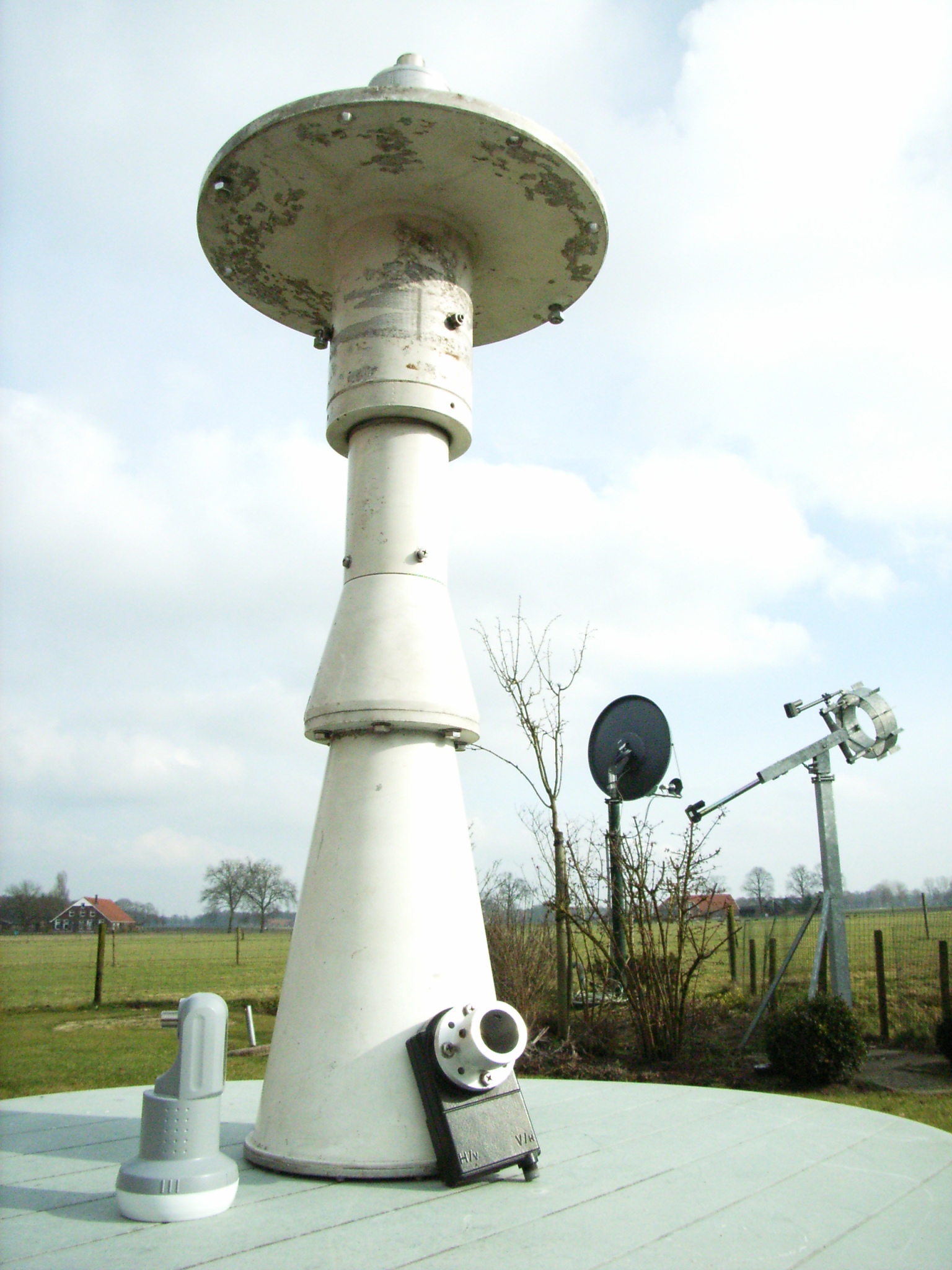

Gast Geplaatst: 19 februari 2006 Geplaatst: 19 februari 2006 @ Triax-88 Citaat: Nog nieuwe ontwikkelingen? Foto's? Ik ben reuze benieuwd! Ik heb hier nog de beloofde foto van de totale mast met polarmount. (bijlage) En de verdere ontwikkelingen zijn, de feedhorn heb daar een foto van met een gewone lnb ernaast om ongeveer te laten zien hoe groot dat ding is, de afmetingen zijn 90 cm lang en een diameter van 18 cm (voorkant)ik heb de feedhorn aangepast voor ku band dat wil zeggen een nieuwe golfpijp gemaakt en flenzen gedraaid van alu om flens lnb te kunnen monteren en ik zit er over te (denken) om er nog een C band antenne voorin de feedhorn te maken maar of dit gaat werken is nog een heel groot ????? ik heb hierover(nog)niets kunnen vinden van andere hobbyisten die zich hier mee bezig houden, met C/ku band ontvangst in een cassegrain schotel opstelling van dit formaat (schotel diameter is 3.20 m) het wordt wel steeds een grotere uitdaging om dit voorelkaar te kunnen krijgen, de technische middelen om dit alles te kunnen maken is geen probleem alleen de tijd ontbreekt eraan ik hoop deze zomer te kunnen testen met deze opstelling met of zonder C band antenne in de feedhorn. ik denk dat hier nog wel een aantal vragen over komen maar het antwoord kan ik ook (nog) niet geven heb geen vergelijkings matriaal hier . mvg dischdriver
Gast Geplaatst: 19 februari 2006 Geplaatst: 19 februari 2006 En hier de feedhorn foto mvg dischdriver
Triax-88 Geplaatst: 19 februari 2006 Geplaatst: 19 februari 2006 Bedankt voor de foto's dishdriver, zeer indrukwekkend! Ik ben benieuwd naar de ontvangst resultaten maar dat laat nog even op zich wachten begrijp ik. Receivers: VU+ DUO HD (1.5TB hdd & OpenPLi), Dreambox 7000-S Schotel: Triax 110 4 LNB + draaibaar Full HD: Samsung 63" 3D plasma / Mitsubishi HC3800 DLP Harmony 555
