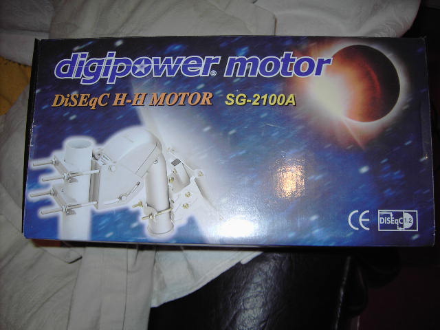

Ben in het bezit van deze motor,zie bijlage.Als ik nu op de site van stab usals ga zien zie ik slechts een berekening voor hh90 en hh100-120 wat de afstelling betreft.Zou dit een probleem kunnen geven met een 80 centimeter schotel??Heb de handleiding van Prutsie al eens zeer goed gelezen.Alles wat rond de Sirius zit gaat goed(sir astra hot eurobird),maar dan is het gedaan.
Is het toch een fijnafstelling??of is dit technisch niet mogelijk?
Hopeloze daktoerist!!!
Als ik op de doos kijk is deze motor niet geschikt voor usals er staat disq 1.2 op dat is gewoon motorsturing dus dat wordt alle satelieten opzoeken handmatig en opslaan.
Of staat er in je handleiding iets anders.
GR <img src="/forums/images/graemlins/rockon.gif" alt="" />
Inderdaad,dit staat niet op de doos op,maar de verkoper heeft me wel gezegt dat dit mogelijk was met deze motor.Zet ik de ontvanger op usal,en zet Ik er een paar sats in rond de sirius draait hij wel naar de hotbird astra de eurobird.In de handleiding staat niets over usals.Dus volgens mij werkt het wel
Dit is een Moteck SG2100A. Deze werkt gewoon met USALS. Ik heb deze zelf in gebruik, en werkt feilloos. Gewoon zorgen voor een paal die waterpas staat in alle richtingen, en dan gewoon het boekje volgen.

Ok,bedankt Big fellow,daar zijn we dus al zeker van dat dit wel een usals motor is,wat voor schotel heb jij??Mijn schotel is 80cm en lees dus het probleem wat Ik heb.Heb wel zo geen toestelletje om de sterkte van het signaal te meten,doe dit met mijn ontvanger,maar of dit haarfijn is??
De grootte van de schotel maakt niet uit voor het afstellen van de motor.
Wat essentieel is:
Nummer 1: mast verticaal en de motor op de juiste hoek aan de mast bevestigd.
Nummer 2: voor nederland moet je op Sirius richten als de motor in de hoogste stand staat (en de schotel moet recht op de motor zitten..)
Als je afwijkt gaat het met de middelste satellieten wel goed (daar had je immers op afgesteld) maar verderop niet (want de afwijking neemt dan steeds verder toe).
Je moet Sirius zien te vinden door de motor over de mast heen te draaien (links/rechts) en door de oorspronkelijke hoogte-intstelling van de schotel te gebruiken. De motor blijft op 0 graden staan, de schotel blijft recht op de motor zitten. En de hoogte-instelling van de motor t.o.v. de mast is alleen afhankelijk van je breedtegraad.

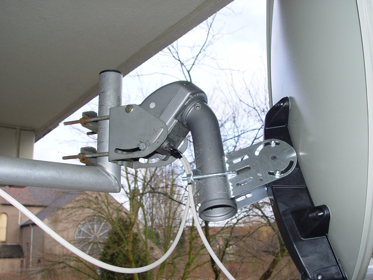

ik werk ook met een moteck sg2100a met 110cm triax met dreambox dm5620
en dat werkt idd goed.met je ontvanger op max uitrichten (sirius) zorg er voor dat je breedte en lengte graden goed staan ( usals=goto x)
je paal 100% recht en gaan met je wok
veel suc6
Wat ik me afvraag: is die 110cm schotel niet te zwaar voor die motor? vooral bij storm wordt de belasting wel erg hoog.. <img src="/forums/images/graemlins/kweetniet.gif" alt="" />

110cm te zwaar? qua gewicht niet. maar de windlast zou het tzt problemen kunnen geven dat je speling krijgt op de motor maar ik heb er nog geen problemen mee gehad hier staat het al weer een jaartje. schotel en motor staan hier onder het dak dus niet in de volle wind. aan een eengezins woning op 2 hoog zeg maar
ik zou het idd niet proberen op een plat dak op een flat van zeg 10 hoog
kan me voor stellen dat dat niet goed zou kunnen gaan.moteck geeft zelf aan dat je max 120cm er op kwijt kunt dus tja...
de kosten van de motor zijn het niet...maar de schade zou in zo,n geval wel eens veel meer kunnen zijn hi
maar het is hier tot nu toe goed gegaan hopen dat het zo blijft
veel suc6
Ik heb dezelfde zo te zien en heb geen problemen met mijn 85 schotel <img src="/forums/images/graemlins/smile.gif" alt="" />
qua gwicht niet en storm ook niet ding draaid bijmij al weer een volle 2 jaar en ik draai rustig met stormen de oostkant af triax 110 hangt eronder,en hij staad ook op een plat dak.
