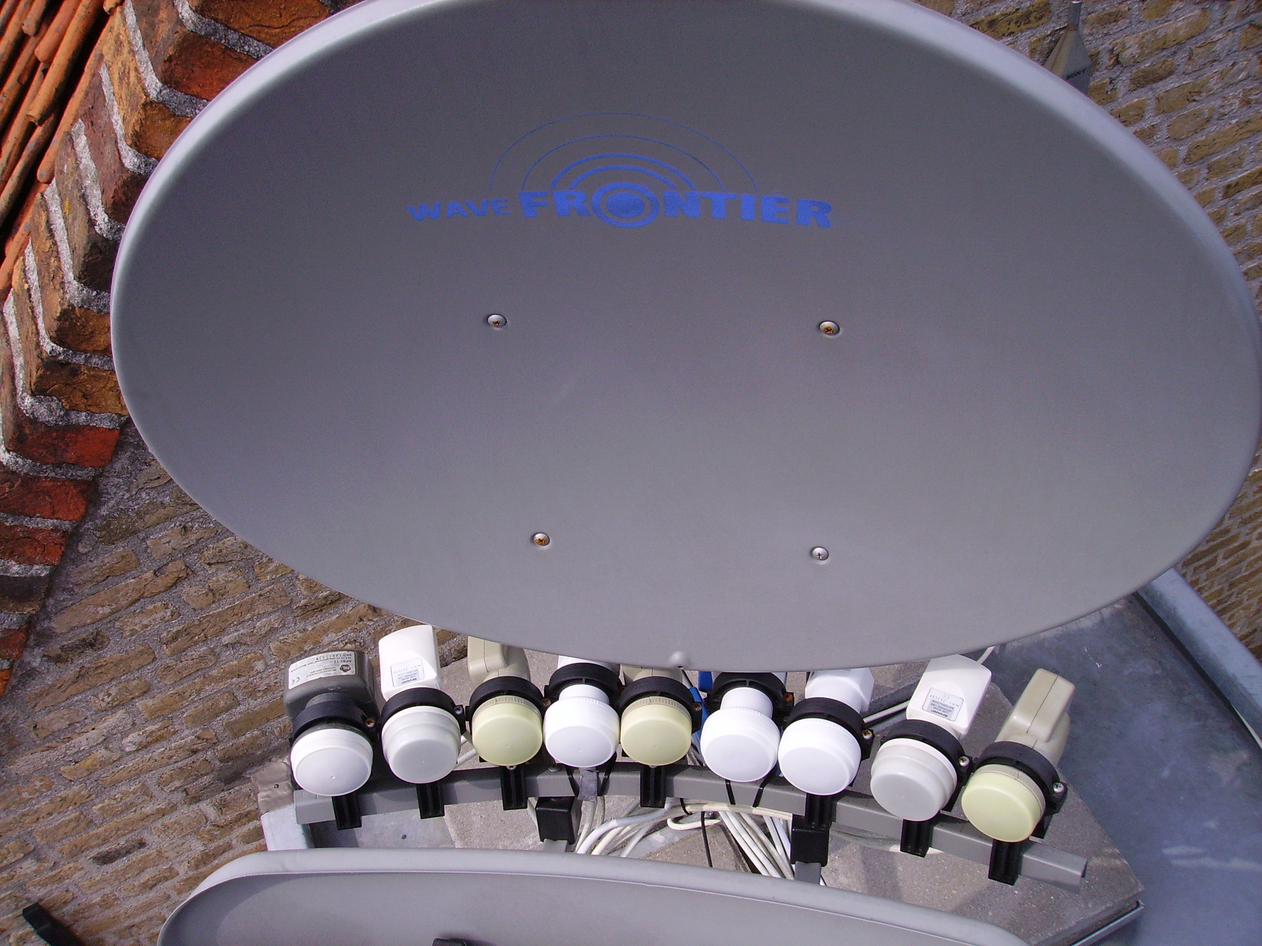

Gast Geplaatst: 16 mei 2006 Geplaatst: 16 mei 2006 De Wave met 9 LNB's Zie de bijlage. Van links naar rechts 28,2/5 oost, 23,5 oost, 19,2 oost, 16 oost, 13 oost, 7 oost, 5 oost, 1 west en 5 west De houders voor 16 oost en 7 oost zitten niet op de rail maar erachter "geknutseld' zodat die pasten...
Gast Geplaatst: 21 mei 2006 Geplaatst: 21 mei 2006 Ik overweeg sterk om de situatie weer te brengen naat 6 of 7 LNB's De reden is eenvoudig; sinds 16E er tussen zit vallen de SRG Transponder op Hotbird en , bij regen, de Ned1-2-3 transponder op Astra weg. Dit brengt mij weer bij eerdere conclusies. Daar vind ik niet echt een oplossing voor...
cashnoflow Geplaatst: 21 mei 2006 Geplaatst: 21 mei 2006 Ik denk toch dat je de schotel of toch niet optimaal hebt staan, of dat het toch wat verschil maakt waar je je nulpunt hebt gekozen. Ik heb ondanks het regenachtige weer nergens last van, behalve dat inderdaad de zwakke transponders op de 16e het nu minder tot niet doen. Mijn 13e LNB zit 1 cm rechts (voor de schotel staand) van het nulpunt en aan jou foto te zien zit die ruim links van het nulpunt. Alles is dus bij mij iets meer naar rechts verschoven. De 5w zit dus exakt aan het eind van de rail terwijl die van jou op ca. 3 centimeter van het eind zit. De 7e zit iets dichter tegen de Sirius aan, maar ik gebruik dan ook niet de originele T55 houder en gebruik de smallere Alpskop. Vr.gr. Clarc-tech HD/Max225Combo/T55 met 28e-23.5e-19.2e-16e-13e-9e-7e-4.8e-1w-5w-8w-12.5w, Triax 64 voor 30w en ?? 60 voor 36e-33e
Gast Geplaatst: 21 mei 2006 Geplaatst: 21 mei 2006 Citaat: Ik denk toch dat je de schotel of toch niet optimaal hebt staan, of dat het toch wat verschil maakt waar je je nulpunt hebt gekozen. Ik heb ondanks het regenachtige weer nergens last van, behalve dat inderdaad de zwakke transponders op de 16e het nu minder tot niet doen. Mijn 13e LNB zit 1 cm rechts (voor de schotel staand) van het nulpunt en aan jou foto te zien zit die ruim links van het nulpunt. Alles is dus bij mij iets meer naar rechts verschoven. De 5w zit dus exakt aan het eind van de rail terwijl die van jou op ca. 3 centimeter van het eind zit. De 7e zit iets dichter tegen de Sirius aan, maar ik gebruik dan ook niet de originele T55 houder en gebruik de smallere Alpskop. Vr.gr. Draaien helpt niet...je zit gewoon net op het randje van Hotbird en Astra en dan vallen de zwakke transponders weg; komt omdat door die 16E nu ze niet exact meer kijken naar de juiste satelliet. Het gaat overigens maar bij twee bekende/beruchte transponders mis op Hotbird 12012 (ART) En vervelender: 12399 (SRG/SF DRS Transponder) En op Astra is 12015 met Ned1-2-3 nu het eerste weg bij flinke regen. Bedenk dat tussen Hotbird en Astra maar 6 graden zit en dat dat met de originele houders niet eens zo ver van elkaar vandaan zit. 5E/7E naast elkaar dat gaat overigens wel aardig! verder zitten 28,5 - 23,5 en 19,2 nu allemaal iets tever naar buiten...het werkt maar optimaal is het niet meer. De LNB's zijn dus evenredig verdeeld over de Wave. Ik ga 16E er dus uit halen; de rest laat ik zoals het is.

Gast Geplaatst: 24 mei 2006 Geplaatst: 24 mei 2006 Tja....voor sommige satellieten, transponders liever, is exactheid een must. Zo had ik 16E tussen 19E en 13E gezet op mijn T55 Maar ik heb 16E weer weggehaald en nu nog 8LNB's over (5 west/7west zitten elkaar in de weg ) omdat op Hotbird de SRG-Transponder het begaf (12399) en op Astra de ARTE/RTP Transponder (10778) Nauwkeurig uitrichten is dus toch wel een must hoor.
