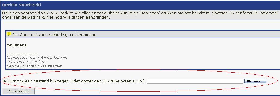

theparasol Geplaatst: 10 maart 2006 Geplaatst: 10 maart 2006 ik kan om een of andere reden geen bijlages toevoegen @mods: hoe kan dit? Ik wil graag deze medeuser libssl.so.0.9 in een bijlage attachen maar ik zie daar geen mogelijkheden meer voor.

theparasol Geplaatst: 10 maart 2006 Geplaatst: 10 maart 2006 Of ik kijk er volledig langs maar ook met pm heb ik geen bijlage mogelijkheden. Vaste een alternatieve sanctie voor lastige posters <img src="/forums/images/graemlins/shocked.gif" alt="" />

theparasol Geplaatst: 10 maart 2006 Geplaatst: 10 maart 2006 Had al ingezipped maar zie nergens de attach mogelijkheid!
theparasol Geplaatst: 10 maart 2006 Geplaatst: 10 maart 2006 Ok, heb het noorden weer gevonden <img src="/forums/images/graemlins/grin.gif" alt="" /> zet de geunzipped file in de bijlage op usb stick of cf card en kopieer hem met tuxboxcommander (bij meeste images te vinden onder plugins/blauwe knop) in de map /usr/lib daarbij de foute versie overschrijvende. suc6 <img src="/forums/images/graemlins/xyxthumbs.gif" alt="" /> 1106658-libssl.so.0.9.zip
