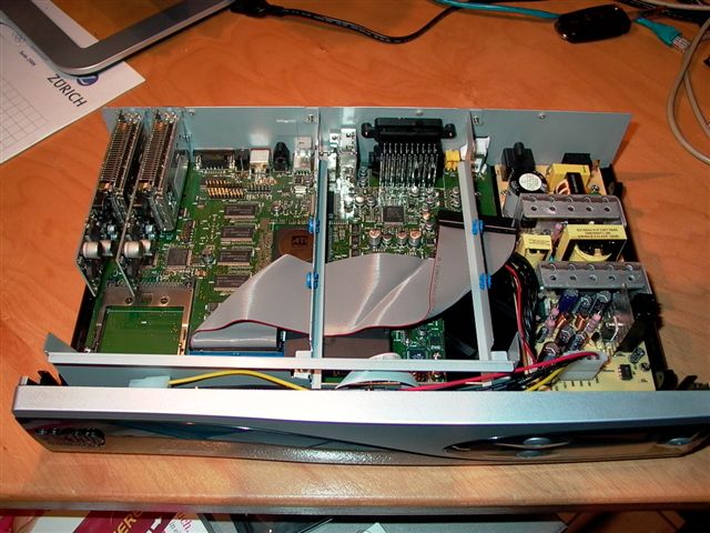

Er zit wel degelijk verschil in de hardware. Zo ongeveer alles is anders. Processor, board opbouw, gebruikte componenten en chips. ALLES!

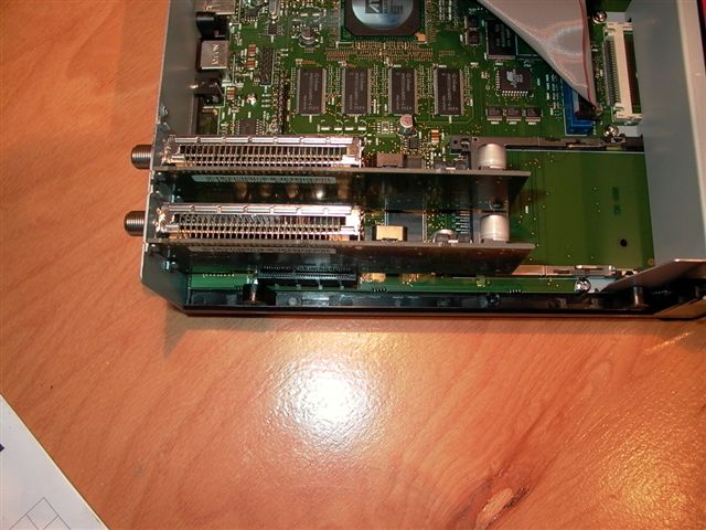

foto 2
Goh, inderdaad! <img src="/forums/images/graemlins/blush.gif" alt="" />
Ik dacht toch echt dat de 7025 een uitgebreide 7020 was.
Hij ziet er van binnen totaal anders uit.
