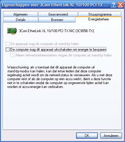

Een mogelijke oorzaak kan zijn energiebeheer van je netwerkapparaat.
Ga naar configuratiescherm -> systeem -> apparaatbeheer. selecteer de eigenschappen van je netwerkapparaat en ga naar het tabblad energiebeheer. Zet energiebeheer uit.

Beste Lambik61, ten eerste bedankt voor je reactie. Heb het uitgevoerd zoals je hebt beschreven maar het mocht niet baten. Het is gewoon raar, het Internet valt na een minuut of 15 uit, na het klikken op herstel heb ik weer Internet. Dit heb ik alleen met de pc met de wireless verbinding, de met de vaste kabel is nog geen een keer uitgevallen, zit op dezelfde router ingeplugd. Iemand anders nog een tip?
