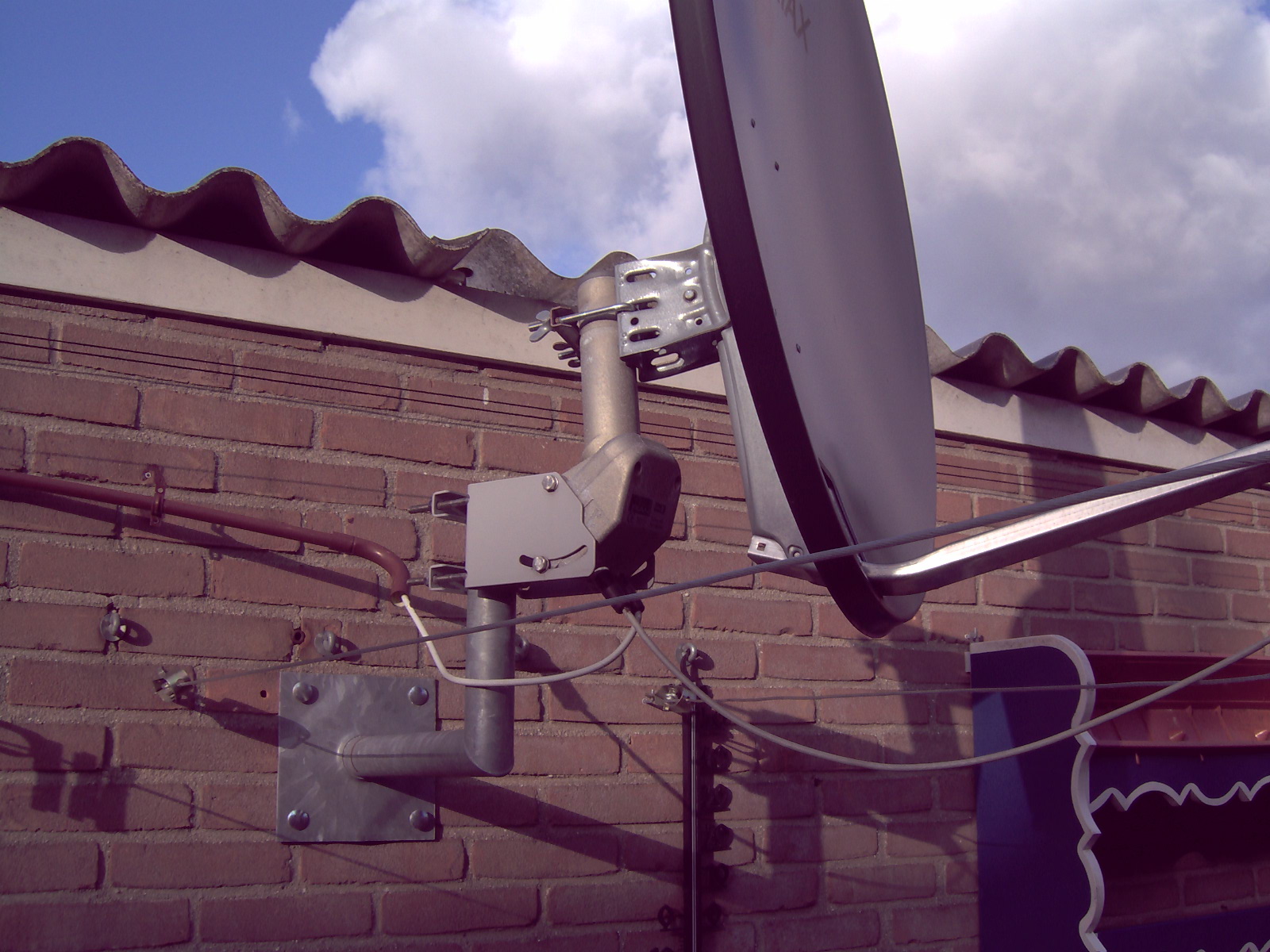

Gerard 76 Geplaatst: 12 april 2006 Geplaatst: 12 april 2006 Op de foto is mijn opstelling te zien. In het oosten zie ik alle sats, maar in het westen raakt ie na 7 graden de sats kwijt. Als ik hem iets verder omlaag laat kijken lukt het wel, maar dan ben ik de astra 2 en verder kwijt. Nu weet ik dat ie niet precies waterpas staat, maar dat is ook lastigmet een stenen muur. Op dit moment staat de schotel op 24 graden en de motor op 51 graden. Zo heb ik de meeste sats. Weet iemand hoe ik dit moet aanpakken?
Tonskidutch Geplaatst: 12 april 2006 Geplaatst: 12 april 2006 de opstelling loodrecht (waterpas?) krijgen is met een mast makkelijker mastbeugels kopen mast van 1,5 m monteren met dubbele contramoer (om te stellen ) op draadeind (zie mooie schetsjes van Gerdy) dan is dat loodrecht krijgen veel makkelijker dan zo'n schotelbeugeltje wat er nu hangt. de boog die je wok moet volgen kan enkel perfect zijn met een perfect loodrechte mast. cheers HubbaDubbaClubb MopedBart
fr@ncis Geplaatst: 12 april 2006 Geplaatst: 12 april 2006 Losvijzen en waterpas zetten. Kijk eens in de database. Daar staat het uitgelegd. Boutjes achter de plaat helpen.
Superdimi Geplaatst: 12 april 2006 Geplaatst: 12 april 2006 Tevens staat je motor niet helemaal goed. De coordianten van elburg zijn: 52.448 , 5.836 Dit betekent dat je (na het waterpas stellen van je mast, wat ik ook met revetten achter de bevestigingplaat gedaan heb) de positie van je motor iets moet aanpassen. Dreambox 7025+ /Stab-HH100 / Triax88
Gast Geplaatst: 12 april 2006 Geplaatst: 12 april 2006 Je moet gewoon de vorige berichten eens goed lezen,paal niet langs de twee kanten waterpas en het komt niet goed,dus niet verder prutsen,maar eerst rustig de tijd nemen om de paal goed stevig in orde te brengen,spreek uit ervaring

Gerard 76 Geplaatst: 12 april 2006 Auteur Geplaatst: 12 april 2006 Hartelijk dank voor de nuttige tips... <img src="/forums/images/graemlins/xyxthumbs.gif" alt="" /> heb ik van het weekend wat te doen <img src="/forums/images/graemlins/wink.gif" alt="" /> Ik hou jullie op de hoogte!

gigantaandemuur Geplaatst: 13 april 2006 Geplaatst: 13 april 2006 Citaat: heb ik van het weekend wat te doen Als je het vlot wil doen een paar vulringen kopen stukje eruit zagen even losdraaien ertussen doen en weer aandraaien logischerwijs hoef je nooit meer dan 3 bouten op te vullen 2 of zelfs 1 is ook mogelijk ligt eraan hoever hij uit het lood staat. Ik heb ook een beugel aan de muur zo staat de paal nooit in de weg ideaal en beugel of paal moet inderdaad perfect waterpas.Dat staat als een paal boven water <img src="/forums/images/graemlins/laugh.gif" alt="" /> "You can fool some of the people all of the time, and all of the people some of the time, but you can not fool all of the people all of the time"
Gast Geplaatst: 15 april 2006 Geplaatst: 15 april 2006 Om het nog even te benadrukken. Als die mast niet loodrecht staat dan zal het je nooit lukken en kan je klooien tot je een ons weegt.
EBOR Geplaatst: 15 april 2006 Geplaatst: 15 april 2006 Als je toch bezig bent zou ik de schotel met twee beugels vastzetten inplaats van een. Is toch wel een wind vanger zo'n schotel. DM920 Ultra HD; Newnigma, DM800HDse, Oppo-BDP-105EU, Rotel RSP-1576,Rotel RMB 1095, LG UH850V, Monitor Audio Gold 200 4G
Gerard 76 Geplaatst: 19 april 2006 Auteur Geplaatst: 19 april 2006 Het is me met een paar extra bouten gelukt maar ik heb wel de hele zaak eraf gehaald,en ben gewoon opnieuw begonnen. De hispasat kan ik niet krijgen omdat de schotel daarvoor niet over het huis van de buren kan kijken. Ik heb hem nl. voor aan het schuurtje achter mijn huis zitten en ik zit in een tussenwoning. Maar ik ben ( voorlopig ) tevreden zo. Als m'n handen nog eens gaan jeuken,koop ik een mast die hoog zat is! Nu eerst een nieuwe schutting langs de tuin!!! Bij deze wil ik iedereen bedanken voor de bruikbare en handige tips! <img src="/forums/images/graemlins/xyxthumbs.gif" alt="" />
