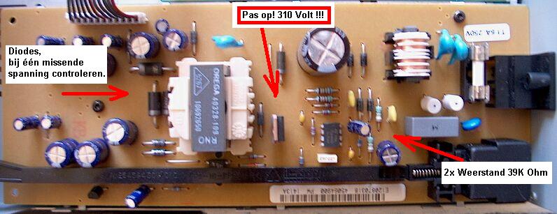

Ik heb hier een strong-8000 waarvan de voeding traag hikt!
Welke uitgangsspanning (pin nr) moet belast worden om de voeding op zichzelf en alleenstaand uit de receiver te kunnen testen?
Ohms de elcos uitgetest en geen die lage weerstandswaarde heeft, idem voor de diodes in sper...
Als U de weerstanden van 39K bedoelde, die zijn uitgemeten en =39K
Die zitten in primair circuit, voeding hikt, dus denk ik dat er in het secondair circuit een fout zit of terugkoppellus?
Ik heb snel de elco's op lage ohmse waarde gechecked en zijn OK, ook de secondair diodes invers gemeten en die geven hogere waarde...
Maar ik heb geen schema, en om die voeding uit het toestel te halen en te proberen moet een spanning belast worden(ik denk de ref gemeten spanning...)
Maar zonder schema is dat moeilijker!

Wat ook wel eens wil gebeuren is dat de diode in het verlengde van de powerfet stuk gaat.
