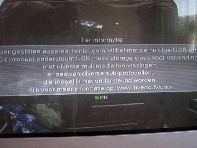

Ik kan de USB van de Inverto ook niet gebruiken.
Niet met een fotocamera,maar ook niet met een gewone USB-stick.
Dan krijg ik een foutmelding ( zie bijlage )
Heel erg jammer.
Waarvoor zit die USB erop,als ie het toch niet doet <img src="/forums/images/graemlins/crazy.gif" alt="" />
