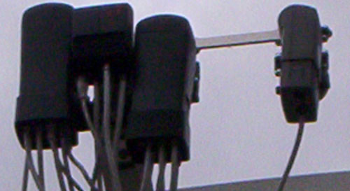

Dit is mijn schotel met 3 quad's.
Hopelijk heb je er wat aan.

Ik denk dat die VHsat twin LNB inderdaad te breed zouden kunnen zijn. bij mij, en ook op bovenstaande foto, zijn de twin lnb's niet breeder maar 'dieper', de VHsat twin LNB zijn veel breder.

Aan het plaatje te zien een centimeter of 8. Maarja we weten niet eens of het wel de dezelfde LNB is.
