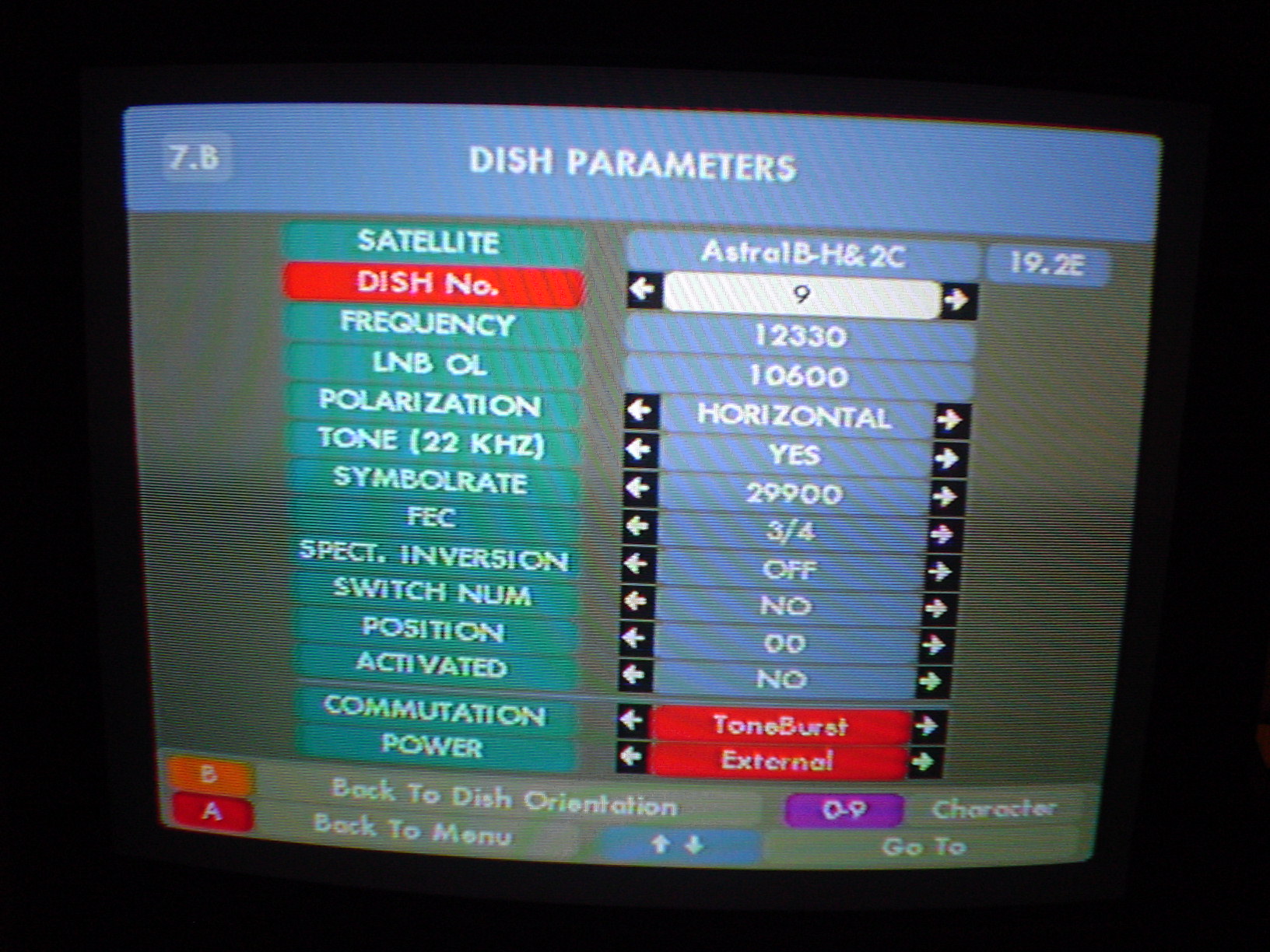

Robb Geplaatst: 25 mei 2006 Geplaatst: 25 mei 2006 Â Door een instellings-fout van mezelf (!!) heb ik geen beeld meer. Maar ik kan niet ontdekken wat er fout staat. Â Strong 8100 met Sattracker 2.0 (spaanse 'Cafe'-versie) met Astra & Hotbird lijst. Ik heb zwart beeld -op Alle zenders- + Rode vierkant (rechts boven) in beeld. + Signaal-balk staat op NUL ! Â Schotel staat wel goed afgesteld, dit heb ik getest met een andere andere ontvanger (signaal-uitslag Maximaal/ prima beeld). Â Â Wat staat fout, wie kan me helpen ?? Â Â Â .
interpol Geplaatst: 25 mei 2006 Geplaatst: 25 mei 2006 Even voor de duidelijkheid... Is dit je standaard ontvanger? Op de ene deco signaal, betekent automatisch niet dat de strong het doet. Â Sluit de deco aan. Ga naar het menu, dan 7 je komt bij de antenne instellingen. Ga dan naar b. Â Onderin kan je hotbird a of b instellen. Speel daar even mee. Ook moet de instelling op toneburst staan. Â rood blokje geen signaal, rond blokje slecht signaal. Â Groetjes van john. <img src="/forums/images/graemlins/wink.gif" alt="" /> Openbox sg9 HD PVR
Robb Geplaatst: 25 mei 2006 Auteur Geplaatst: 25 mei 2006 Â Â Hoi John, Â zie effe mijn bijlage over menu 7. (Het -Rode Vierkantje- bevindt zich rechts boven.) Â Â Robb
Con Geplaatst: 25 mei 2006 Geplaatst: 25 mei 2006 Activated moet op Yes staan.  HG CC Groet, Con. Gloeiende, gloeiende, een beetje humor moet kunnen, anders ga je maar ergens anders heen.. Sinds november 2024 gelukkig weer glasvezel via KPN. Internet/PC: modem/router Fritzbox en TP-Link accesspoint, switch (8), switch (4) PC: Intel Nuc i7 met W11. Laptop Thinkpad met W11 met 24H2. Asus Gigabyte Home Assistant, 20 Shelly's en 2 ESP-tjes en Zigbee.
Gast Geplaatst: 25 mei 2006 Geplaatst: 25 mei 2006 @Con  nee dat hoef niet is alleen nodig als je kanalen wilt zoeken.  @ Robb Power moet je op internal zetten.
interpol Geplaatst: 26 mei 2006 Geplaatst: 26 mei 2006 Con is vooruitstrevend en geeft alleen maar aan wat de instelling zou moeten zijn. Dus een positieve bijdrage aan het onderwerp. Â Dat het misschien niet nodig is om direct beeld op te leveren, jammer dan. Het gaat om het totaal, want het hoort wel bij de basis instellingen. Â Groetjes van John. <img src="/forums/images/graemlins/wink.gif" alt="" /> Openbox sg9 HD PVR
Robb Geplaatst: 26 mei 2006 Auteur Geplaatst: 26 mei 2006 Â Power op Internal gezet. Activated op Yes gezet. Â Resultaat ==> Nog steeds een Zwart beeld + Rood Vierkantje. Ik vindt het vreemd dat ik helemaal geen kanalen ontvang, zelfs geen FTA. Â Zou de kanalenlijst niet meer inorde zijn. (beschadigd/corrupt zijn, op een of andere manier ?)
interpol Geplaatst: 26 mei 2006 Geplaatst: 26 mei 2006 Als je kan patchen en je weet zeker dat je een 8100 hebt, zet er dan eens een verse kanalenlijst in van Gradus. Je kan die hierboven downloaden. Je weet dan zeker dat je satteliet instellingen juist zijn. Â Het enige wat er dan nog kan zijn is dat astra en hotbird verkeerd zijn gekozen. Of je een positie moet toewijzen aan a of b weet ik niet zeker meer. Ik heb een motor. Â Â Groetjes van john. <img src="/forums/images/graemlins/wink.gif" alt="" /> Openbox sg9 HD PVR
Robb Geplaatst: 13 juni 2006 Auteur Geplaatst: 13 juni 2006 Â Â Decoder heb ik voorzien van Nieuwe (Nederlandse) Firmware + Kanalenlijst + Patch. Â Strong 8100 - Sattracker 2.0 rev.B Dutch EMU -Patch - 24 mei 2006 Kanalenlijst Astra & Hotbird Gradus R. 14-05-2006 Â Alles weer alles okee ! Â Â Iedereen bedankt voor alle tips + Info. Â Robb. <img src="/forums/images/graemlins/xyxthumbs.gif" alt="" />
