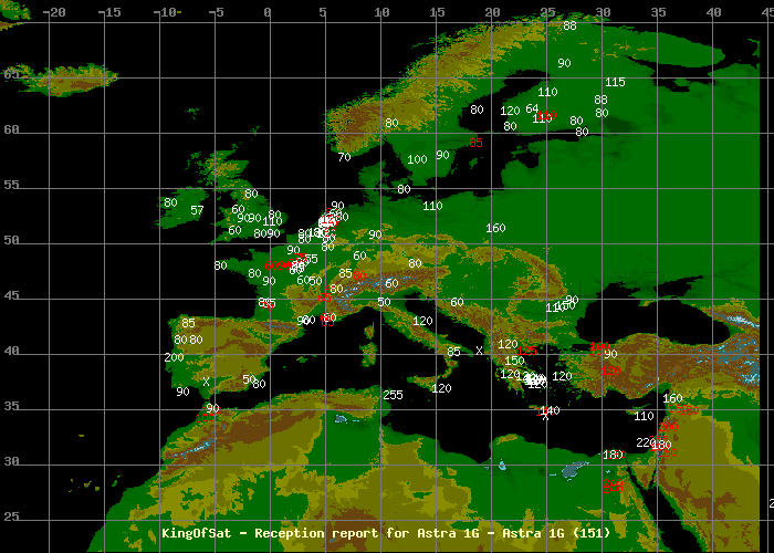

Ik woon al jaren in Griekenland (Rhodos) en heb het tot nu toe met de Hotbird (BVN) moeten doen.
We horen nu de laatste jaren over een nieuwe satelliet (1KR of 1K) die ons de gelegenheid gaat geven met een relatief kleine schotel (1m20) Astra kanalen te ontvangen in dit uithoekje van Europa.
Na wat gezoek op het internet begrijp ik dat de satelliet al wel is gelanceerd maar nog in de test fase verkeert.
Wie kan mij vertellen wat er waar is van dit verhaal en eventueel hoe lang het gaat duren voordat wij hier Nederlandse kanalen kunnen gaan zien via deze satelliet.
Alvast veel dank (ook namens de Nederlandse vereniging hier), M. Alta, Rhodos, Griekenland

Het is absoluut wel waar dat deze nieuwe Astra een grotere footprint heeft dan zijn voorgangers. De vraag is alleen of de CDS kanalen ook verhuist worden naar deze sat.
ASTRA 1KR is an all Ku-band spacecraft that will provide distribution of direct-to-home broadcast services across Europe. It is equipped with 32 active transponders, which will be reduced to 28 active transponders after the first 5 years. The satellite will be located at 19.2 degrees East longitude, replacing ASTRA 1B and 1C.
Volgens deze footprint is in jouw geval een schotel van 75cm al genoeg <img src="/forums/images/graemlins/xyxthumbs.gif" alt="" />

Dit is absoluut fout. Om hier ( in mijn geval kreta ) een goede ontvangst te krijgen is een 1.80m schotel echt noodzakelijk. Er worden hier ook 1.40m aangeboden, maar die geven bij een beetje bewolking al problemen !
filakia apo tin kriti.... (groeten uit kreta)
Je leest niet goed. Dat gaat veranderen met deze nieuwe satelliet ASTRA 1KR.
Die is echter nog niet in gebruik.
Triax 64cm schotel - DUO LNB60 - Inverto Scena5 en Inverto Scena5M ontvanger -
Panasonic TH-42PV70 Plasma TV
Eum, waarschijnlijk bedoelt degene waar jij hier op reageert dat je die 180 cm nodig hebt voor de Nl-zenders. En daar zal 1KR niet veel aan veranderen, hoogstwaarschijnlijk.
VU+ Duo2 + Wave Frontier T90 + Draaibaar 45 oost tot 15 west + hele zooi achterhaalde ontvangers 🙂
Op het moment heb je hier op Rhodos op zijn minst een schotel van 2m70 nodig, er zijn diverse Nederlanders hier die zo'n set-up hebben (erg duur), dan zitten jullie op Kreta er net iets beter voor. Wat de 1KR ons gaat brengen is dus nog te bekijken, ik ben inderdaad (ook) bang dat daar geen Nederlandse zenders op worden doorgegeven voorlopig. Afwachten dus maar.... vol verwachting klopt ons hart. filakia opo thin Rodos ja sas Kriti
