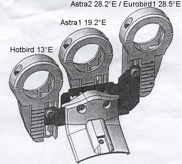

Hans Houwaard Geplaatst: 3 juni 2006 Auteur Geplaatst: 3 juni 2006 Nou, Vandaag het dak dus op. Plan 1 om de schotel aan de muur te bevestigen faalde, want de stenen waren op dakhoogte met een mooie holle afdekhoes afgewerkt. Dus een staander gehaald en 6 stoeptegels. Schotel erop, een beetje richting afkijken van de zon (uurtje of 12) en iets naar rechts draaien. Schotelontvanger met satfinder ertussen, met beeld op de digitale videocamera. Dus geen TV op het dak, maar wel beeld. Afgesteld op de astra en uitgericht. So far so good, astra geeft goed beeld en goede kwaliteit van signaal. Alleen de 2 andere LNBs geven helemaal niets, maakt niet uit hoe ik de elevatie instel. Na een tijdje wat prutsen, met een geirriteerde vrouw, heb ik het wat betreft overige satellieten even opgegeven, de ladder moest terug naar de bouwmarkt, het dreigde te gaan regenen en er moest nog naar het tuincentrum worden gegaan. Wel de kabel naar de woonkamer getrokken en daar alles opgesteld en aangesloten. Astra werkt als een zonnetje, Astra2 en Hotbird niet. Wel geeft Nilesat beeld. Ik weet niet hoe dit zit, maar het lijkt niet helemaal te kloppen. Vervolgens weigert mijn Astoncrypt Cam de CanalDigitaal kaart langer dan 1 seconde te herkennen. Hierdoor blijven alle nederlandse zenders dus netjes op zwart. Jammer voorlopig, er is nog het nodige in orde te krijgen. Issue 1: De Astoncrypt Cam. Volgens mij moet ik die de firmwarelaten updaten, maar wat procedures op internet leveren bij mij niets op. STB nogiets geeft netjes zwart beeld, maar er wordt niks geupdate. Issue 2: De satellieten die ik nog zou moeten ontvangen. Of ik heb vrolijk op de verkeerde astra afgeregeld, maar dan zou ik geen nederlandse zender moeten kunnen vinden toch? Of er is iets anders mis. In ieder geval geloof ik niet meer helemaal dat het eenvoudig is. Wie heeft er tips? Hans, Satelliet groentje. MythBuntu 12.04 LTS (MythTV 0.26) Kernel 3.5.0-19-generic Hauppage NovaS2 HD DVB-S/S2 TeVii S470 DVB-S2 Asus NVidia 9600 GT Samsung LE40A552 LCD TV
Gast Geplaatst: 3 juni 2006 Geplaatst: 3 juni 2006 Hi Hans, In ieder geval gefeliciteerd dat je 1 sat te pakken hebt. Dit moet inderdaad de Astra 1 zijn vanwege de Ned kanalen. Het zou kunnen dat de verkeerde LNB op de Astra 1 staat en je daarom de andere 2 niet ontvangt. Kijk even naar het plaatje (met dank aan Wilhelm). Als de middelste op Astra 1 staat zouden de andere 2 sats met een beetje heen en weer / op en neer schuiven van de lnb's (niet de schotel) moeten worden gevonden.
