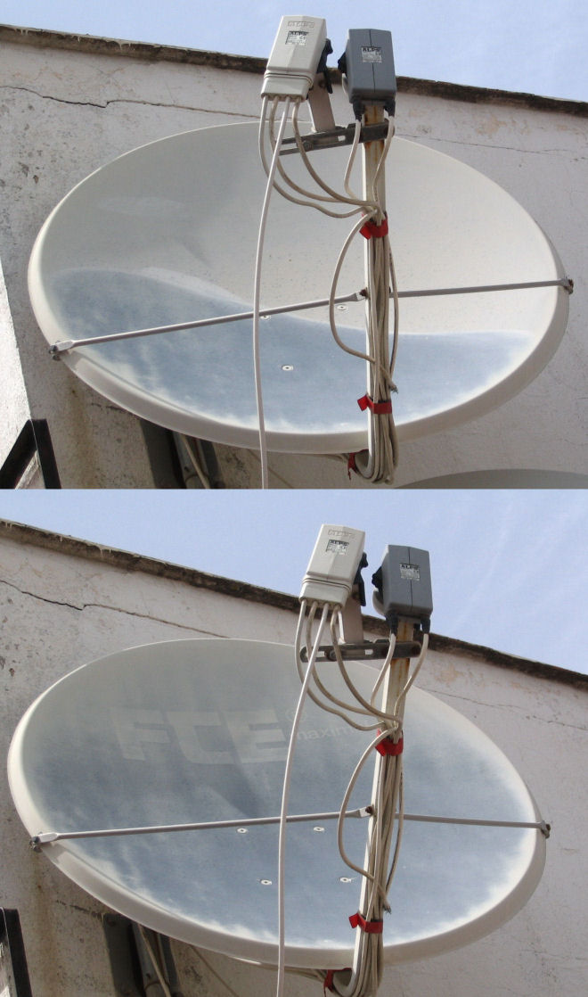

Gisteren avond rond middernacht was hier een behoorlijke storm, en vanochtend had ik totaal geen signaal meer op hotbird, en op astra wel de duitse zenders en rtl 4 5 en 7 maar de rest van de nederlandse zenders waren ook verdwenen. De schotel staat gericht op hotbird en astra hangt er naast. Dus ik dacht dat de schotel iets verdraaid was. Maar alles bleek nog muur vast te zitten. Wel bleek dat de verf van de schotel helemaal los zat. Je kon het zo eraf vegen. Je zag ook allemaal spikkels zitten. Ik heb toen de schotel afgeboend, en alle verf verwijderd, en jawel alles weer goed. Op de ene foto heb ik al een gedeelte schoon gemaakt. Iemand eerder zo'n probleem gehad ????

Als ik die foto's zo bekijk is deze schotel al een keer over gespoten de laatste verflaag laat nu los en de originele kleur met opdruk word nu zichtbaar.Geen probleem lijkt mij de schotel zit nog steeds in de lak.

Dat dacht ik ook te zien, volgende keer UV bestendige lak gebruiken?

Toch nog wat meer informatie, de schotel hangt daar al zo'n 13 jaar, alleen de lnb's zijn wat nieuwer. De schotel is niet overgespoten, want toen ik hem kocht was hij wit, en het merk was rood. Die rode kleur van de letters is allang weg. Maar waarom de verf nu ineens loslaat is mij een raadsel, en ook dat ik daardoor geen signaal meer had. Wat betreft al die coax kabels, ja dat heb je als totaal 6 uitgangen hebt. De f-connectoren zijn allemaal netjes met krimptape afgewerkt.
Ik neem aan dat de verflaag door inwerking van zonlicht (UV) vergaan is of in ieder geval poreus geraakt is waardoor het nu van de ondergrond los laat.
Waarom je geen ontvangst meer had is voor mij ook een raadsel <img src="/forums/images/graemlins/confused.gif" alt="" />

Het opervlak was korrelig, maar niet zo dat de verf er af bladderde, maar je kan met een natte doek wel zo alle verf eraf vegen. Het rare was dat ik op hotbird ( waar de schotel op afgericht staat )totaal geen signaal meer had, maar nog wel op astra, behalve dan bepaalde ned. zenders.
Kan het niet zo zijn dat door die korreligheid van het opervlak van de schotel het signaal naar de lnb zodanig verstoord was dat je geen ontvangst meer had op hotbird, maar nog wel op astra aangezien deze in een hoek staat ???
Ook heel raar is dat dit gebeurde van de een op de ander dag. Daarvoor nooit uitval gehad en altijd een prima signaal.
gr.D.Quijote
 M7 sat 801, Amiko HD 8155 en HD 8165 + combo
Ik kan me echt niet voorstellen hoe de verweerde laklaag van de schotel de ontvangst kan beinvloeden, zeker nier van de ene op de andere dag.
