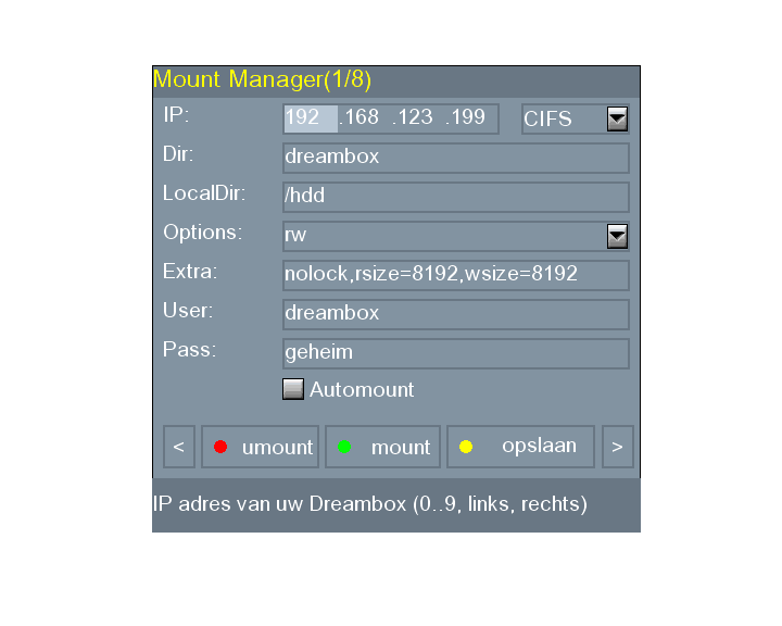

Tuxxie Geplaatst: 25 juni 2006 Geplaatst: 25 juni 2006 Bohemi, ik ken die disk niet, maar aangezien het in ieder geval in de Windows wereld zal werken, zal die disk via smb gedeelde mappen aan bieden. Ik neem aan dat die disk een web interface heeft via welke je mappen aan kunt maken en ook kunt delen. Hiervoor zal ook wel een gebruikersnaam en wachtwoord ingesteld moeten worden. Samen met de naam van de gedeelde map en het IP adres van de disk, zijn dat de gegevens die je moet invullen in het menu voor de mounts op de dreambox. Het type mount dient een CIFS mount te zijn. Greetz, Tuxxie GigaBlue UHD UE 4K, Visiosat schotel, ASTRA 1, ASTRA 2, ASTRA 3 en Hotbird. Opnames op Debian 9 DIY NAS server, 4TByte RAID1
Tuxxie Geplaatst: 25 juni 2006 Geplaatst: 25 juni 2006 Bohemi, hierbij nog een screenshot van het mount menu. Dit is zoals ik de share op de fileserver aankoppel. In mijn geval overigens een NSLU2. Zie de bijlage. Oja, het password is aangepast <img src="/forums/images/graemlins/crazy.gif" alt="" />. En "dreambox" is de naam van de gedeelde map, hierin is een submap aanwezig genaamd "movie". <img src="/forums/images/graemlins/crazy.gif" alt="" /> Greetz, Tuxxie GigaBlue UHD UE 4K, Visiosat schotel, ASTRA 1, ASTRA 2, ASTRA 3 en Hotbird. Opnames op Debian 9 DIY NAS server, 4TByte RAID1
