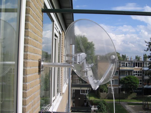

bromtol Geplaatst: 4 augustus 2006 Geplaatst: 4 augustus 2006 't is stil in ijsselstein. zit je al lekker te zappen? mijn complimenten voor het nette ophangen van je muursteun. bromtol mij zie je hier niet meer posten, hoewel ik me soms erg in moet houden.
Gast Geplaatst: 7 augustus 2006 Geplaatst: 7 augustus 2006 Eindelijk werkt het.. Nadat een topbedrijf uit nijmegen het werkend heeft gekregen . Ben ik helemaal bij. De boom zat uiteindelijk (net) niet in de weg. de waardes op de schotel klopte niet (contructiefoutje) daarom keek de schotel zo ver naar achter. Nu nog even een canaldigitaal abbo afsluiten, en wat 'sleutelen' bedankt iedereen voor jullie inzet

Gast Geplaatst: 7 augustus 2006 Geplaatst: 7 augustus 2006 Citaat: De boom zat uiteindelijk (net) niet in de weg. de waardes op de schotel klopte niet (contructiefoutje) daarom keek de schotel zo ver naar achter. @RikvanM, De schotel kun je (later) eventueel iets hoger monteren. Je hebt dus nog enige speling <img src="/forums/images/graemlins/smile.gif" alt="" /> Jouw vorige foto's waren heel duidelijk. Het zou leuk zijn om d.m.v. nieuwe foto's de situatie vóór en na de correctie te kunnen bekijken. Met vriendelijke groeten <img src="/forums/images/graemlins/wink.gif" alt="" /> sattaz

bromtol Geplaatst: 7 augustus 2006 Geplaatst: 7 augustus 2006 bedoel je dit beroemde busje? heel iets anders: de zoekfunctie is nog steeds slecht. bromtol mij zie je hier niet meer posten, hoewel ik me soms erg in moet houden.
