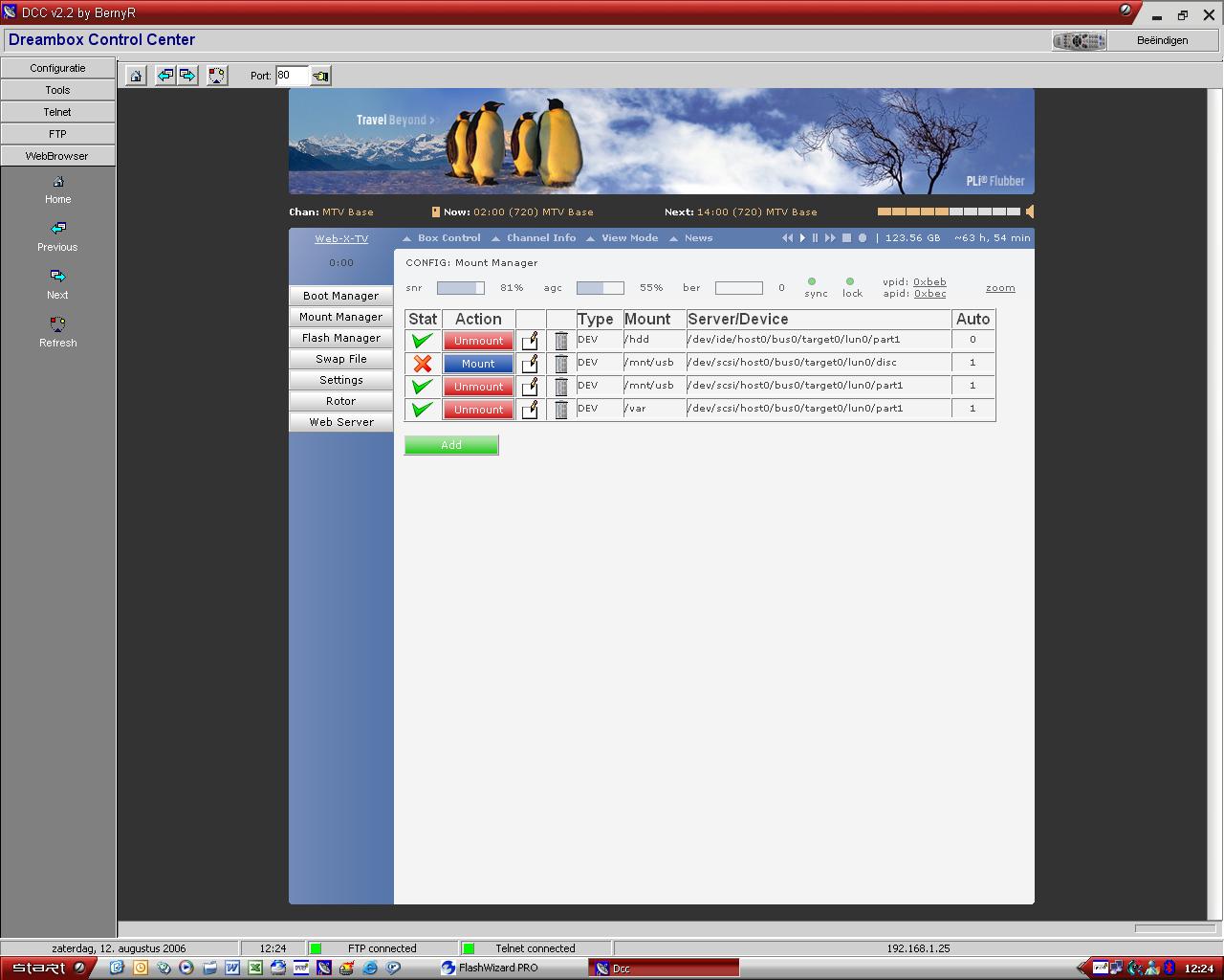

alejandro Geplaatst: 12 augustus 2006 Auteur Geplaatst: 12 augustus 2006 Citaat: vreemd ik heb altijd, als ik een image voorbereid voor multiboot, mijn usb geformateerd en daarna de reboot met een automount instelling en weer een reboot misschien leg ik eht niet helder genoeg uit aan jullie? cheers Ik heb gedaan wat je schrijft, Pli in de flash geprogd, reboot, usb geformateerd(part1) via de pli image, met dcc automount aangezet(zie bijlage) reboot, var naar usb verplaatst, reboot, fwpro 6.3 gemini op usb gezet, reboot, nu start pli gewoon door. ik snap em niet meer. Vastberaden, geen arrogantie!
Tonskidutch Geplaatst: 12 augustus 2006 Geplaatst: 12 augustus 2006 Citaat: [color:"red"] Pli in de flash geprogd, reboot, usb geformateerd via de pli image, met dcc automount aangezet(zie bijlage) reboot, var naar usb verplaatst, reboot, fwpro 6.3 gemini op usb gezet, reboot, nu start pli gewoon door [/color] var naar usb...????????????????? als je gebruik gaat maken van een multiboot lijkt me niet de juiste weg naar rome. cheers Cereal at Midgnight John Mayall
alejandro Geplaatst: 12 augustus 2006 Auteur Geplaatst: 12 augustus 2006 Nou, ik ben bij milaan links af gegaan. Kan je vertellen wat er mis is met het verplaatsen van de var naar usb?, daar is nou eenmaal meer ruimte. Vastberaden, geen arrogantie!
Tonskidutch Geplaatst: 12 augustus 2006 Geplaatst: 12 augustus 2006 je /var verplaatsen naar USB sick heeft zin als je meer geheugen nodig hebt. als je echter multiboot gaat initieren met FWpro, dan staat het image en dus de /var van dat multiboot image op de USB en kan zo groeien tot ie eens ons weegt ik zou als ik jou was Gemini in de flash doen Gemini daarna op multiboot extra op USB zetten (wegens het /var dat kan groeien op USB) en dan Pli flubber ook op multiboot extra op USB zetten (wegens het /var dat kan groeien op USB) met een verplaatste /var wordt naar mijn mening de multiboot script op een " in tweede instantie aanspreekbare " plek weggeschreven. dus geen multiboot cheers Cereal at Midgnight John Mayall

alejandro Geplaatst: 12 augustus 2006 Auteur Geplaatst: 12 augustus 2006 Zow, als ik jou toch niet had. gelukt zoals je voorstelde, het zal idd iets te maken hebben met de var die verplaatst was. enfin, ik ga configureren, bedankt voor je meedenken maar weer. Vastberaden, geen arrogantie!
