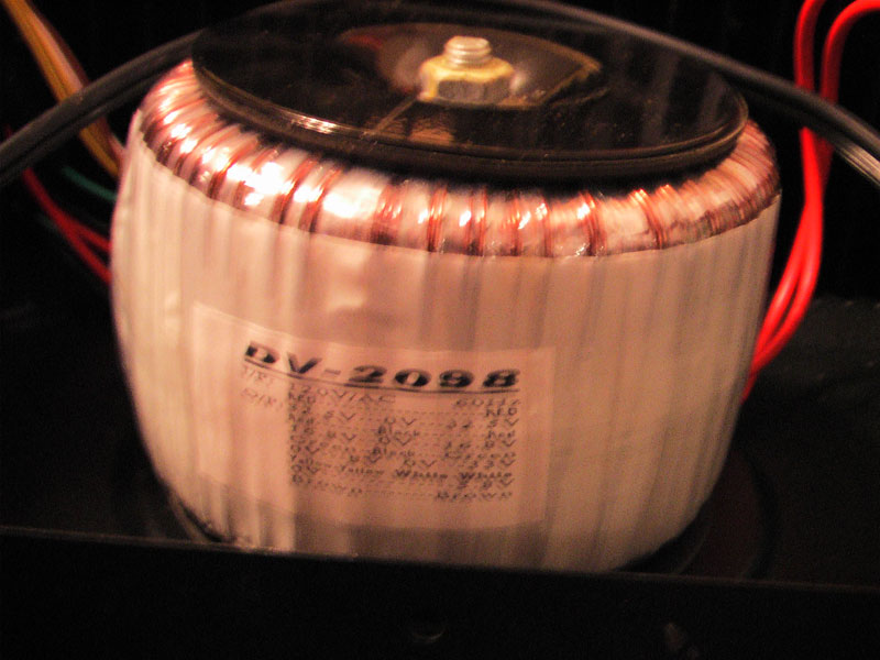

Gast Geplaatst: 26 augustus 2006 Delen Geplaatst: 26 augustus 2006 Mijn broer heeft een versterker via internet gekocht. Helaas blijkt dat ding 110Volt. Ik heb hem uit mekaar gehaald in de hoop dat de trafo ook een 230volt aansluiting zou hebben. Helaas is dat niet het geval. Er zit een ringtrafo in met diverse uitgangsspanningen. Hoe krijg ik dit ding werkend op 230Volt. Een omvormer van 230 naar 110 volt is nogal groot omdat het een flinke trafo is en hij dus best wat stroom zal trekken. Zijn ringtrafo's verkrijgbaar met deze uitgangsspaningen of is dit specifiek voor deze versterker. Link naar reactie Delen op andere sites Meer opties om te delen...
Gast Geplaatst: 26 augustus 2006 Delen Geplaatst: 26 augustus 2006 dit is hem. Link naar reactie Delen op andere sites Meer opties om te delen...
Steve Geplaatst: 26 augustus 2006 Delen Geplaatst: 26 augustus 2006 stuur even een mail met de specificatie`s van de trafo naar http://************/ (een iets scherper foto,want ik kan de spanningen niet lezen)en informeer naar een 220 uitvoering hiervan. Link naar reactie Delen op andere sites Meer opties om te delen...
veda Geplaatst: 26 augustus 2006 Delen Geplaatst: 26 augustus 2006 Op het eerste zicht lijkt dit toch een heel speciale trafo. De eenvoudigste oplossing is een voorzetspaartrafo 220V/110V(extern). Die dingen werden lang geleden gebruikt bij de omschakeling van de netspanning van 110 V naar 220 V (in NL ook ?). Kan men nog vinden in tweedehandswinkels. Dacht dat het vermogen van die spaartrafo's 150 à 250 VA was (50 tot 75 WattRMS/kanaal). Op jouw trafo zie ik niet direct het vermogen vermeld. gr. Dany Link naar reactie Delen op andere sites Meer opties om te delen...

Gast Geplaatst: 26 augustus 2006 Delen Geplaatst: 26 augustus 2006 Het probleem is dat ik niet weet hoeveel watt die omvormer zou moeten zijn. Er staat geen vermogen verbruik van de trafo op. Link naar reactie Delen op andere sites Meer opties om te delen...
Jan Ambers Geplaatst: 26 augustus 2006 Delen Geplaatst: 26 augustus 2006 Wat is het uitgangsvermogen van de versterker per kanaal? Meestal een rendement van 50%... geeft je een idee van het aantal VA Link naar reactie Delen op andere sites Meer opties om te delen...
veda Geplaatst: 26 augustus 2006 Delen Geplaatst: 26 augustus 2006 Het vermogen van de trafo is evenredig met het volume van de (ring)kern, dus als je de afmetingen kunt doorgeven .. mvg, Dany Link naar reactie Delen op andere sites Meer opties om te delen...

Jan Ambers Geplaatst: 26 augustus 2006 Delen Geplaatst: 26 augustus 2006 t'Ja daar gaan we weer die "watts", vermoedelijk zijn uw watts peak music power output alle kanalen bij elkaar geteld... Ik denk dat je met een vermogen van 80 à 150W din zit... En een rendement van 50% als je een autotrafo van 300VA moet je al een heel eind komen! Weet je hoeveel secundaire spanningen je hebt en ev hoeveel V? Kijk dan even uit op de diverse Hambeurzen, zijn mogelijks kloppen te doen voor zo een ringkern! Tracht even die versterker zonder ingangssignaal aan te sluiten op 110V via autotrafo en doe de metingen van de secundaire spanningen... Link naar reactie Delen op andere sites Meer opties om te delen...
veda Geplaatst: 26 augustus 2006 Delen Geplaatst: 26 augustus 2006 50 % is wel langs de lage kant.Voor een versterker klasse AB push pull mag men toch wel een rendement van 70 % rekenen. Puur klasse B bijna 80% tot meer dan 90% voor klasse D (PWM) gr. Dany Link naar reactie Delen op andere sites Meer opties om te delen...
Gast Geplaatst: 26 augustus 2006 Delen Geplaatst: 26 augustus 2006 Tja eigenlijk had ik gehoopt een trafo erbij te kunnen plaatsen in het apparaat zelf. Ik vond nog een 3amp 220v --> 100volt trafo. Kan mij het bommen dacht ik dus ik heb hem aangesloten. Nou doet ie het wel alleen loopt de vumeter een beetje te trillen. Ook doet de versterker een zelftest en daar kapt hij dan opeens mee. Waarschijnlijk moet ik iets gaan ontstoren?? Ook vraag ik me af hoie dat zit met het aantal htz op de machine staat 60 htz en we hebben hier 50htz Link naar reactie Delen op andere sites Meer opties om te delen...
Jan Ambers Geplaatst: 27 augustus 2006 Delen Geplaatst: 27 augustus 2006 Je kan het "ding " nu onder spanning zetten... ideaal moment om de secundaie spanningen bij nullast te meten, en dan weet je of je een ringkern 220/2x50 V moet zoeken of een 220/2x100 v ed en of er nog andere spanningen uit zijn afgeleid als 2x18V + 2x50V... En op een hambeurs gooien ze die dingen naar de kop, je kan ook 2 ringkernen gebruiken een voor elke spanning als je de conbinatie niet vindt, ofwel zelf wat koperdraad eromheen om die secondaire gemiste spanning te creëren... heb ik al meermaals gedaan! Link naar reactie Delen op andere sites Meer opties om te delen...
veda Geplaatst: 27 augustus 2006 Delen Geplaatst: 27 augustus 2006 Jan, de spanningen staan vermeld op de sticker van de transfo. Het is echt een heel speciale trafo, gewikkeld voor deze versterker. Je hebt gelijk dat je op een (ring)trafo extra wikkelingen kunt leggen om extra secundaire spanningen te maken(heb dit vroeger meermaals gedaan om op een slecht gedimensioneerde trafo de sec. spanning van 12 V op te trekken naar 14 V gewoon door wat extra windingen te leggen) gr. Dany Link naar reactie Delen op andere sites Meer opties om te delen...
Gast Geplaatst: 27 augustus 2006 Delen Geplaatst: 27 augustus 2006 De versterker heeft nu een extra trafo die een ingang heeft van 220 en 200 volt en een uitgang van 100 volt. Ik heb de 230 aan de 200 volt ingang gezet in de hoop dat ik een hoger uitgangsspaning krijg. Zodirect even meten. Link naar reactie Delen op andere sites Meer opties om te delen...
