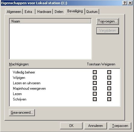

Vraag de eigenschappen eens op van je D: schijf, ziet dit er zoiets uit? (dit is een C: drive maar je moet dit wel op je D: doen)
Dit is dan wel w2k, kan effe niet zo snel bedenken hoe dit er in xp uitziet.
gr, WPW. -=[Deze ruimte is opzettelijk leeg gelaten]=-
