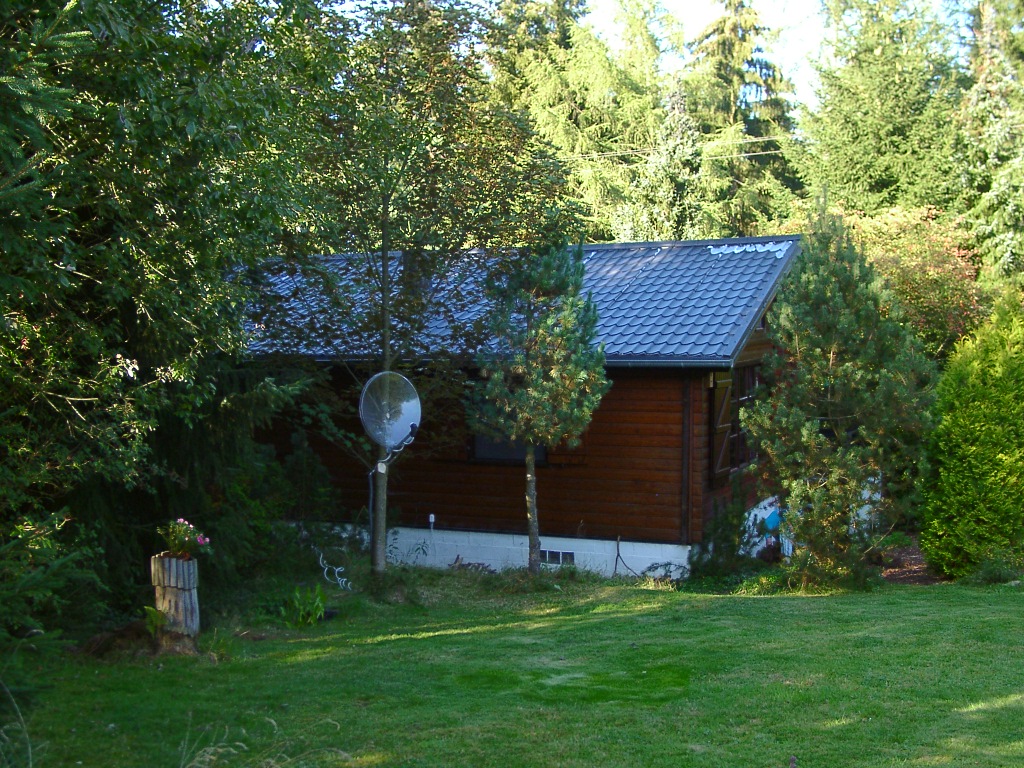

Lemon Geplaatst: 9 september 2006 Auteur Delen Geplaatst: 9 september 2006 Nou, de aap, sorry: schotel zit in de boom! Voorlopig stabiel beeld. Maar het was ook prachtig weer vandaag, het is dus afwachten wat wind, groei en vogels voor invloed gaan hebben. De schotel kan altijd terug op de tegelvoet. (Voor diegenen die zich afvragen, waarom hangt-ie 'm niet aan het huis: daar is geen ontvangst vanwege bomenrij). O ja, voor de bevestiging kocht ik een metalen 'kraag', bedoeld om schoorsteenpijpen aan een muur te bevestigen. Die bestaat uit twee helften. Elk van die helften aan de ene kant met bout/moer vastgemaakt aan de (helft van de) klem die aan de schotelbevestiging zit. Aan de andere kant, om de boom heen, een lange bout erdoor. Rubber tussen kraag en boom. TV Vlaanderen Duo LNB Twin B&R 65 VU+ Solo2 M7 SAT801 (niet in gebruik; reserve) Link naar reactie Delen op andere sites Meer opties om te delen...
