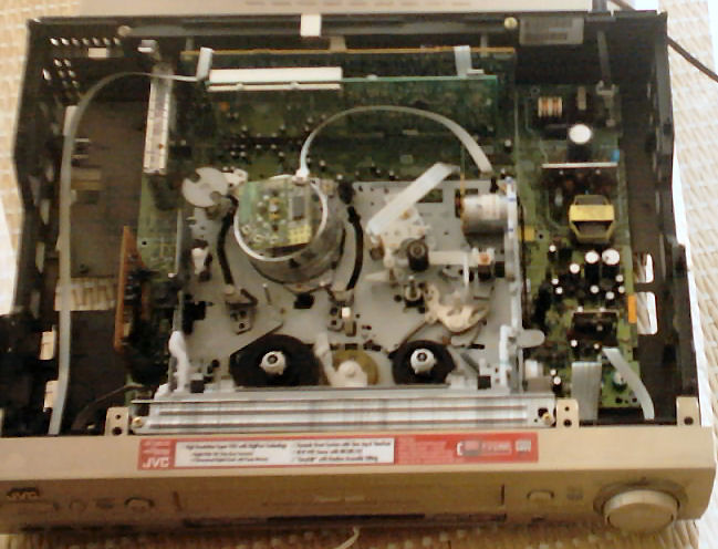

Ik heb hier een JVC super vhs recorder staan ( HR-S8600) sinds vanmiddag heb ik een probleem als ik hem aanzet schakelt de recorder zichzelf na een seconde weer uit. Ook als er geen band inzit. Iemand een idee ????

Ik zou morgen eens kijken of ik kan vinden waar hij zit, ben namelijk een absulte leek op het gebied van electronica. Maar ik denk wel dat ik kan vinden waar de voeding zit.

@ Steve, kan het ook nog wat anders zijn ???? Ik heb de Q5303 wel gevonden, inderdaad een SD2144 alleen het probleem is dat ik hem niet zo maar eruit kan solderen, want hij zit op een plaats waar je niet bij kan aan de onderkant. Om erbij te komen moet ik een stuk van de kunstof onderkant eruit zagen.

@ Steve, Ik moet volgens mij dan het hele loop meganisme eruit schroeven, dan het voorfront er af halen dan ook de achterkant waar ook weer de printplaat vastgeschroefd is dan nog alle stekkers verwijderen, en dan hopen dat de printplaat eruit kan. Het is n.l. een grote print. En jij noemt dit makkelijk ????

Een kleine 10 minuten en dan ben je aan de onderzijde van de print.....
Het mechanisme moet niet gedemonteerd worden, kan als volledig chassis verwijderd worden.

de 5 volt ontbreekt.
vervang in de voeding transistor Q5303 (waarschijnlijk een 2SD2144)
Heb ik intussen vervangen, maar hielp helaas niet. Recorder schakelt zichzelf nog steeds uit na 1 to 2 seconden. Iemand nog een andere oplossing ???

Niemand meer een oplossing ???? Nog even voor de duidelijkheid, de recorder schakelt naar standby, en je ziet dan 4 streepjes in het display waar eigenlijk de klok moet staan, hij is natuurlijk de tijd van de klok kwijt.

dat is een zéér bekend fenomeen bij dit type met de kantelende videotrommel
trommel kan niet meer kantelen, dan komt de foutmelding
smeer het aandrijf motortje van het kantelwerk

Hij lust trouwens wel de tape in, maar dan schakelt hij naar standby. Om te smeren zou de kop eraf moeten denk ik.

Ik heb er wat WD40 ingespoten, maar geen resultaat, als de band ingelust wordt draait de kop wel, maar ik zie niets van enige kanteling.

Nee nee koppentrommel laten zitten waar hij zit

@ Steve, verklaar u nader "functie switch <img src="/forums/images/graemlins/confused.gif" alt="" /> "
