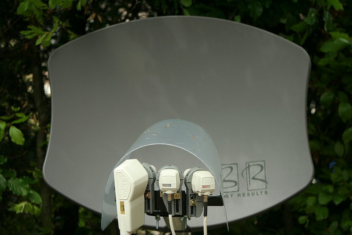

Hierbij een paar foto's van mijn nieuwe opstelling met de Inverto SilverTech LNB's en de Visiosat G3D. De Astra 1 is goed ingeregeld met een satfinder, de rest moet ik nog optimaliseren, maar heb nu al perfect beeld !! <img src="/forums/images/graemlins/xyxthumbs.gif" alt="" />
Hierbij de link naar webshots;
Webshots fotoalbum
Ik heb hem hier ook op gehangen en op alle satellieten beeld behalve op de Astra 3, daar werken maar een paar transponders met 80% signaal kwaliteit de rest allemaal rond de 45% tot 50% of helemaal niet. Heb echt van alles geprobeerd, gebruik gewoon de nieuwste kanalen lijst voor mijn dreambox.

Onlangs een visiosat g3c beugel aangeschaft.
De koppen van de drie MTI-LNBs waren veel te breed, ik heb dit op de volgende manier opgelost:
-van de oude G2-beugel een lnb-houder afgehaald (ik noem deze verder de
g2-houder)
-op de nieuwe g3c-beugel de LNB-houders voor de astra1 en astra 2 satelliet
op de gewone manier vastgezet (aan de buitenkanten)
-in het midden de g2-houder op de kop tussen de nieuwe beugel en de lnb-houder
voor de astra3 gezet .
-Het vastzetten kan door eerst de g2-houder bij het plaatsen
van de nieuwe beugel met de origenele bout en schroef vast te zetten .Daarna
zet je de lnb-houder voor de astra3 aan deze g2-houder vast met een nog extra
aan te schaffen boutje (6mm schroefdraad),een schroef van de oude g2-beugel
kan worden gebruikt (een andere mogelijkheid is om alles tegelijk met een nog
langere bout vast te zetten)
-de LNBs voor astra1 en astra 2 geplaatst en afgesteld (LNBs zo ver mogelijk
naar voren)
-de LNB voor de astra3 ertussen geplaatst.
Voordeel: het werkt prima en er hoeven geen smallere LNBs te worden aangeschaft.
Misschien werkt deze methode ook wel bij de beugel voor hotbird en astra1,2en3 door 2 v/d 4 houders op dezelfde manier naar achteren te verplaatsen (door beide g2-houders te gebruiken).
