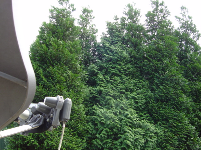

edbe Geplaatst: 12 augustus 2007 Geplaatst: 12 augustus 2007 ben nog niet helemaal verder gekomen.... tot nu toe heb ik op mijn schotel het volgende : A1 = 96% A3 = 94% H = 96% S = 90% alleen A2 komt niet hoger dan 0% <img src="/forums/images/graemlins/confused.gif" alt="" /> waarschijnlijk zitten er toch wat bomen/takken in de weg.... (zie foto's) -------------------------- Clarke-Tech 2100+ usb Visiosat G4 Quadro CD kaart & TVV kaart 2 x KPN TV+ Box & Formuler Z11 Pro

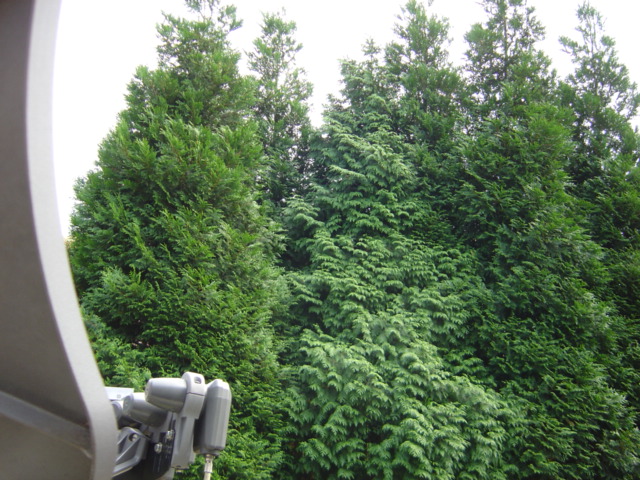

edbe Geplaatst: 12 augustus 2007 Geplaatst: 12 augustus 2007 foto 2 2 x KPN TV+ Box & Formuler Z11 Pro
Neptunus Geplaatst: 12 augustus 2007 Geplaatst: 12 augustus 2007 Citaat: ben nog niet helemaal verder gekomen.... tot nu toe heb ik op mijn schotel het volgende : A1 = 96% A3 = 94% H = 96% S = 90% alleen A2 komt niet hoger dan 0% <img src="/forums/images/graemlins/confused.gif" alt="" /> waarschijnlijk zitten er toch wat bomen/takken in de weg.... (zie foto's) Volgens mij kan het niet zo zijn dat je Astra 19 en 28 wel goed beeld heb en de tussenliggende 23 niet, LNB kapot? Dreambox 8000 & VU+ Duo Synology DS201 NASITV van KPN + digitenne LG55B6V Oled TV
edbe Geplaatst: 13 augustus 2007 Geplaatst: 13 augustus 2007 @ Neptunes, nee ik ben met 1 LNB alle beugels af gegaan, en had overal beeld, behalve bij Astra2 <img src="/forums/images/graemlins/mad.gif" alt="" /> ik denk dat er toch die bomen/takken in de weg staan <img src="/forums/images/graemlins/crazy.gif" alt="" /> ----------------------------------- Clarke-Tech 2100+ usb Visiosat G4 Quadro CD kaart & TVV kaart 2 x KPN TV+ Box & Formuler Z11 Pro
MauriceW Geplaatst: 14 augustus 2007 Geplaatst: 14 augustus 2007 Het lijkt erop dat de Astra2 LNB nog een stuuk hoger geplaatst moet worden in je houder The power of dreams...
Neptunus Geplaatst: 14 augustus 2007 Geplaatst: 14 augustus 2007 Citaat: Het lijkt erop dat de Astra2 LNB nog een stuuk hoger geplaatst moet worden in je houder Of het uitgangspunt was niet goed: Astra 19.2E eerst op nul zetten in de LNB houder, daarna uitrichten, alle andere LNB's ook op de nul zetten en dan die finetunen. <img src="/forums/images/graemlins/confused.gif" alt="" /> Dreambox 8000 & VU+ Duo Synology DS201 NASITV van KPN + digitenne LG55B6V Oled TV
wilhelm Geplaatst: 14 augustus 2007 Geplaatst: 14 augustus 2007 Citaat: Citaat: Het lijkt erop dat de Astra2 LNB nog een stuuk hoger geplaatst moet worden in je houder Of het uitgangspunt was niet goed: Astra 19.2E eerst op nul zetten in de LNB houder, daarna uitrichten, alle andere LNB's ook op de nul zetten en dan die finetunen. <img src="/forums/images/graemlins/confused.gif" alt="" /> Als je de Astra 1 ( 19,2°) op de schaalverdeling in de LNB houder op 0 zet en de andere LNB's ongeveer zoals op de foto, staan ze al ongeveer goed. Met Astra 2 ( 28 ° ) heb ik zelf ook altijd problemen gehad om die goed af te stellen, maar uiteindelijk lukt het toch. Je kan ook even proberen of je signaal hebt door de LNB op de kabel aan te sluiten en de LNB met de hand langzaam VOOR de betreffende LNB houder te bewegen. Vaak heb je dan al ergens kort signaal en dan weet je al ongeveer waar hij ergens moet zitten. Hier nog een plaatje ! grtz Wilhelm. DM7020S/160gbHDD + DM800/250gbHDD + Visiosat G3D (13,0/19,2/23,5/28,2 ) in cascade met de Triax TD110 + STAB HH120. Schwaiger SF 9000 Satfinder Plus.
