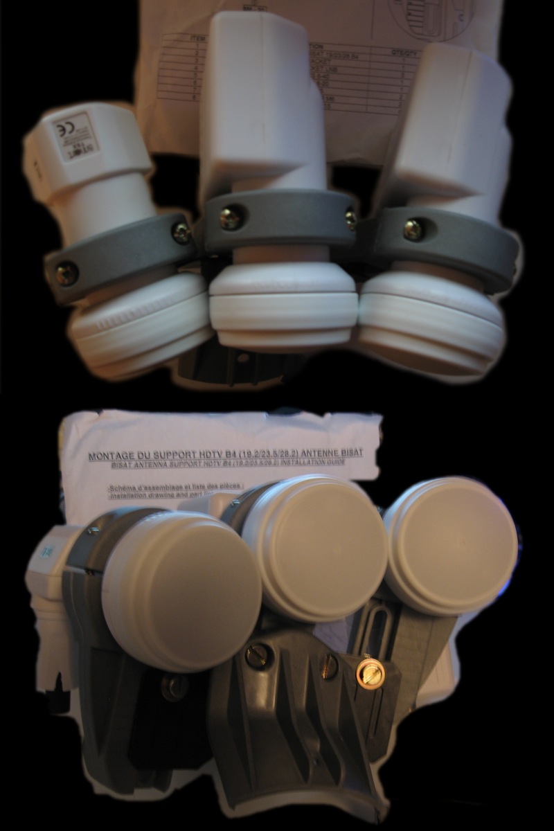

Maar even iets anders: als jij deze G3C gebruikt, hoe is dan jouw ontvangst op deze 3 sats en welk lnb-model gebruik je dan? Indien mogelijk een close-up foto?
Ik heb hem gekocht, ik heb hem nog niet gemonteerd. De hele schotel hangt er nog niet. Shop was de kabel vergeten..
Ik heb er Smart Titaniums ingepropt (vrij breed dus), maar de koppen lijken tegen elkaar te zitten. Pas bij het monteren zal ik kunnen zeggen of dit past of niet, want dat hangt er vanaf hoever ik ze naar voren moet schuiven.
Hier wat brakke foto's:

Hartelijk dank voor de foto's.
Als je uitgaat van een B2-opstelling (19.2e en 13e) zonder een beugel (de lnb-houders dus rechtstreeks op de eindplaat), dan zitten de houders nét niet tegen elkaar. De hoek tussen deze sat's is dus 6.2 graden.
De hoek tussen 19.2e en 23.5e is 4.3 graden en dan blijkt dus dat de houders elkaar al in de weg zitten. We hebben het dan nog niet eens over de lnb-koppen!
En dan hebben we nog het volgende probleem: Als je op de evenaar woont, zal de hoek tussen de sat's (en dus ook de lnb's) groter zijn dan wanneer je in ons kikkerlandje woont. Om diezelfde sats te kunnen ontvangen, zullen de hoeken steeds kleiner worden en daardoor de lnb's elkaar in de weg gaan zitten.
Vraag is dus nu: áls de G4 quadro op de 13, 19.2, 23.5, 28.2 werkt, met welke lnb's dan? En waar moet je dan wonen?

Nergens, dit is inderdaad de G3C houder waar dishman om vroeg.

Ik heb inmiddels 1 West erbij maar wat doet zich voor: ik ontvang behalve 5 oost nu ook 7 oost (en de zwakke oost-europese beams ontbreken op beide satellieten).
Hoe komt dat? Simpel, de LNB voor Sirius zit nu op 6 Oost ipv 5 oost omdat ik anders de 1 West niet goed kreeg; de LNB's recht naast elkaar eisen dus een kleine 7 graden verschil op. 5 oost en 1 west pal naast elkaar past niet; daarbij heb ik 1 West wel zo nauwkeurig mogelijk uitgericht omdat die zwakker is, mede doordat het hoogte-verschil niet meer overbrugd wordt (en daarom verdwijnen ook de zwakker Roemeense transponders).
Het is dus letterlijk proppen geblazen waarbij ik dus benieuwd ben hoe dat zal gaan passen met die G4-Quadro.
De hele smalle ALPS gebruiken is geen oplossing omdat die die gewoon veel zwakker resultaat geven!
