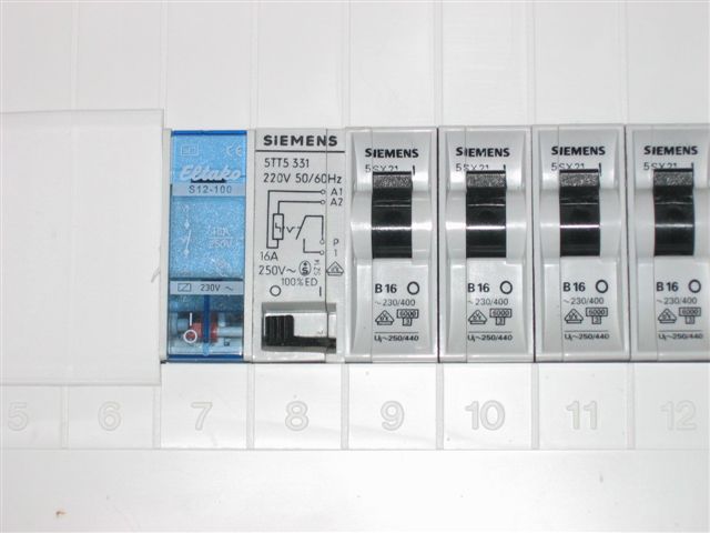

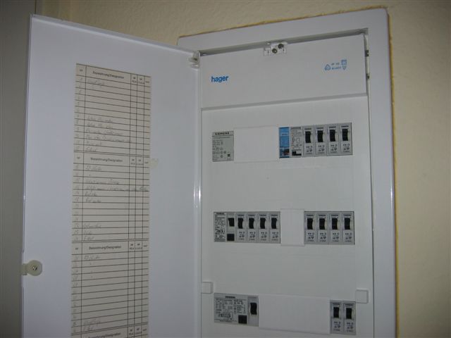

Dan hier nog een foto..een beeld spreekt meer dan 1000 woorden.
En hier van dichtbij.
De 2 stroomstoot relais zitten naast elkaar. Ik heb het orginele Siemens relais vervangen omdat het kapot is gegaan een paar mnd geleden. Alles past in hetzelfde DIN raster.
Zelf aangelegt, nu alweer 15 jaar geleden.
Dat is nog maar de onderverdeling..de echte meterkast zit een verdieping lager en dan nog één in de garage.
Ik hou niet van half werk. <img src="/forums/images/graemlins/grin.gif" alt="" /> <img src="/forums/images/graemlins/grin.gif" alt="" />
